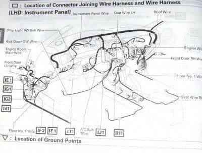

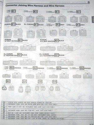

Здорово всем,проводку под противотуманки не нашел,протину новые но куда подсоедтнять,не могу понять.Не могу найти разьем IG1 где он.

semen
Вот картинки тебе в помощь....

Мне хотелось бы узнать с какого разьема и какого цвета эти провода до Птф
