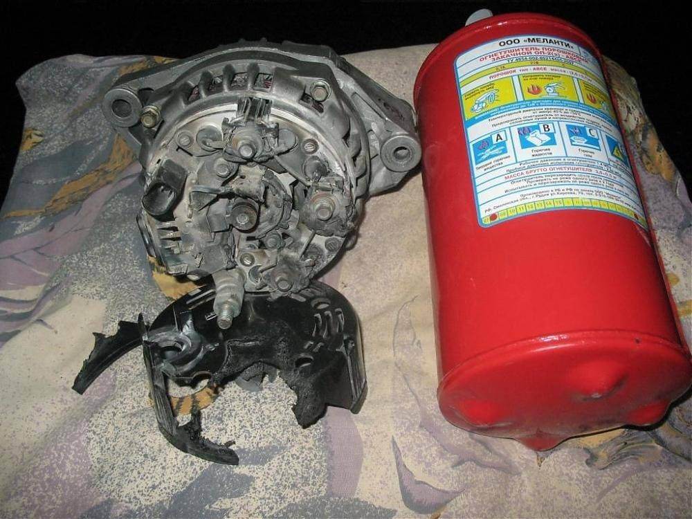

Цитата: Да полно-те Вам людей пугать пожарами. Без проблем, не я спрашивал Цитата: Если в электрике немного понимать, то абсолютно ясно, что при кз статорных обмотоу, генератор просто ничего не выдает на выходе, режим КЗ.
...осталось только подумать, куда девается электричество в тех самых короткозамкнутых витках, бешенно вращающихся в магнитном поле. В качестве эксперимента, могу предложить вкрутить шуруп во вторичную обмотку какого-нибудь трансформатора, первичка которого подключена в 220.

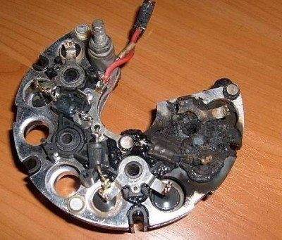

Я как обмотчик электрических машин и не раз перематывал генераторы могу сказать что проблемма может быть и не только в прозвонке на корпус, а и есть такое выражение витковое - это когда два и более витка соприкасаются между собой и тогда хоть стучи, хоть лаком пропитывай - без толку. Надо проверить на индуктивность.
Проблемма может быть и не только в статоре, но и в роторе, там имеется катушка возбуждения и может быть такая же трабла, которую я описывал сверху, хотя катушка возбуждения накрывается очень редко, но всё же.
Дальше, могут накрыться и диоды, таблетка так называемая интегралка, у меня была такая хрень, заменил на обычную тракторную, т.к. родная стоила 50$, а эта досталась на халяву.
И это я ещё не говорю про коллектор, подшипники и крышки.
Так что проверяй всё.
И ещё, как было у меня когда накрылась интегралка, стал садиться аккумулятор, никаких датчиков, ничего не показывало, носил генератор на наш завод МРЗ на стенд, где один специалист нашол проблемму в этой таблетке, при умелом обращении со своими руками я приспособил обычную тракторную таблетку на свой генератор и всё работает уже как больше пол года, правда аккум пришлось новый покупать.

Цитата: вкрутить шуруп во вторичную обмотку какого-нибудь трансформатора, первичка которого подключена в 220.
Не занимайся ты ерундой.

В заключении остаётся посоветовать забросить хобби в виде мотания тороидальных трансформаторов, и набрать в яндексе «загорелся генератор». Историй найдёте немало. Что-то вроде вот такого:
http://www.lkforum.ru/showthread.php?t=24009
http://forum.fiat-club.ru/archive/index.php/t-943.html
http://www.chevy-niva.ru/viewtopic.php?t=29931
http://www.cefiro.ru/forums/viewtopic.php?f=1&t=21982
и фоток врде прикреплённых
| Вложения: |
2.jpg [ 42.33 КБ | Просмотров: 15171 ]
IMG_3039_1.jpg [ 123.74 КБ | Просмотров: 15172 ]
