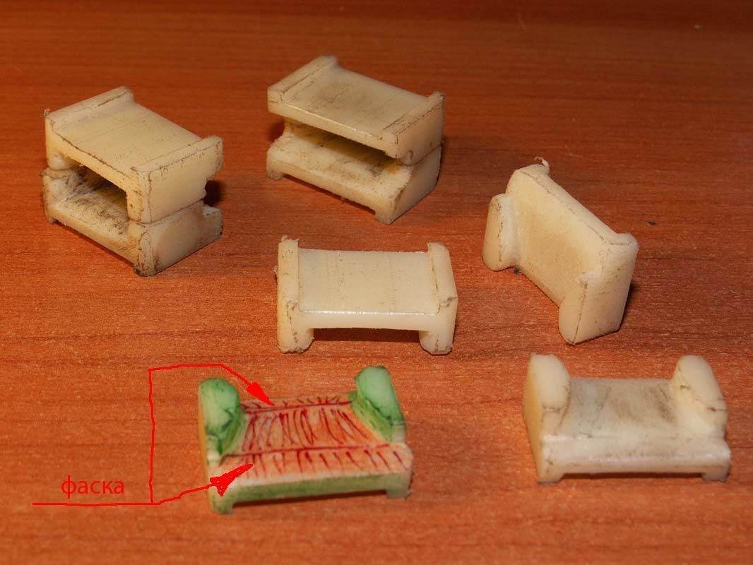

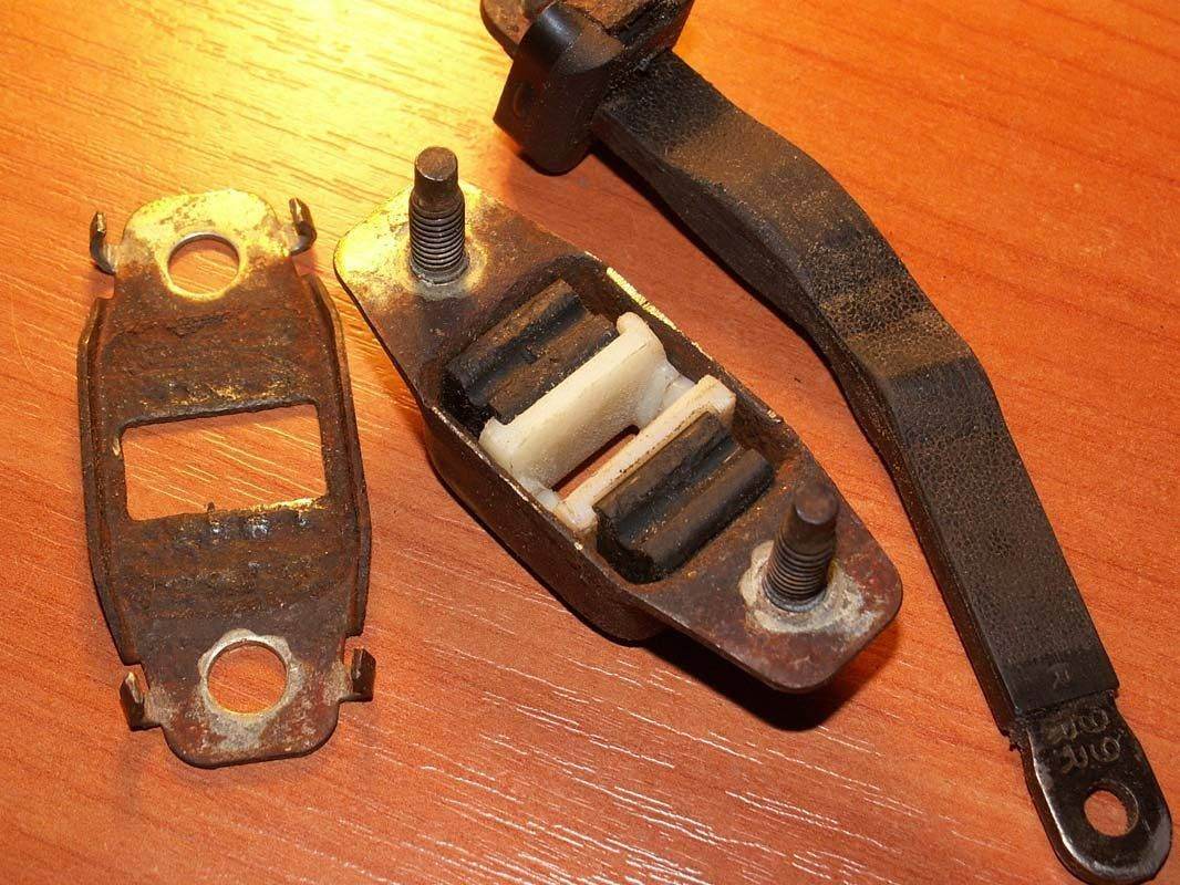

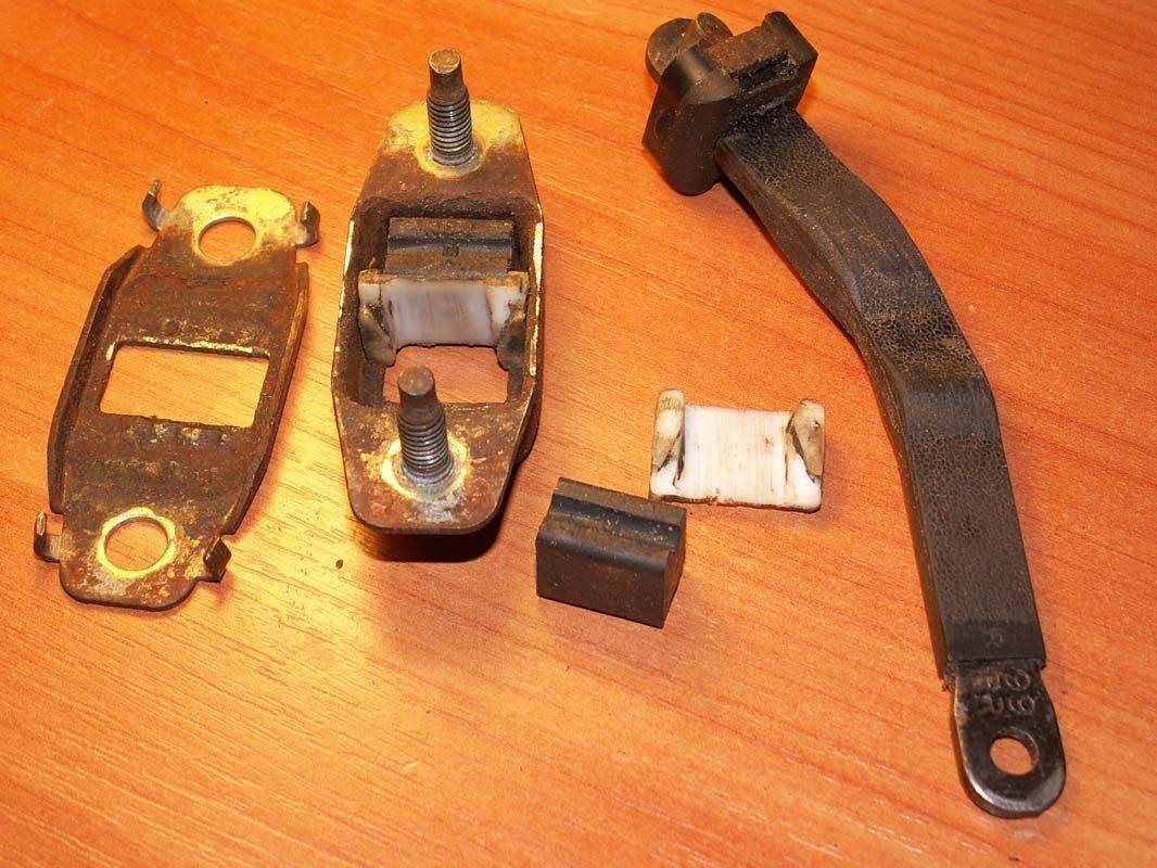

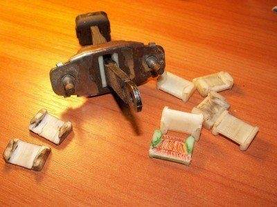

СообщениеДобавлено: Пт ноя 20, 2009 2:49 am
Сообщения: 621
Напилил заготовок и поправил их напильником.
"напилил и поправил" - слабо сказано, времени уже 1:30, изготовление заняло 4 часа. Материал: капролон (устаревшее название капролактан, капролактам).
Разбирал задний правый, завтра установлю и отпишусь по ощущениям :)
Чтобы такой хрени с износом не повторилось - необходимо мазать маслом, хотябы раз в месяц :( че сказал, наверное не смогу :D легче сделать еще один комплект
Комментарий к файлу: собираем
3.JPG [ 179.8 КБ | Просмотров: 16366 ]
Комментарий к файлу: делам все фаски так как на родной детали
2.JPG [ 107.2 КБ | Просмотров: 16378 ]
Комментарий к файлу: разбираем
1.JPG [ 159.5 КБ | Просмотров: 16365 ]
Комментарий к файлу: готово
4.JPG [ 133.42 КБ | Просмотров: 16373 ]

Сообщения: 621
Ограничитель поставил на дверь. Закрываться и открываться стало с остановкой и фиксацией, но жесткость не такая как на новых машинах - мягче.
