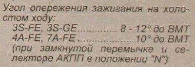

next402 писал(а):
отрегулировал сегодня зажигание, было 13 градусов вместо 10....
У тебя ведь 3S-FE?
УОЗ.jpg [ 21.6 КБ | Просмотров: 8921 ]
СообщениеДобавлено: Пт сен 25, 2009 11:49 am
Сообщения: 261
Откуда: г.Фрязино МО
Mister ToCaE
да, двидок 3s-fe
я по своему мануалу делал - у меня там четко 10 градусов прописано
СообщениеДобавлено: Пт сен 25, 2009 11:50 am
Mister ToCaE
у вас фотка для АКПП вроде как
СообщениеДобавлено: Пт сен 25, 2009 11:59 am
Сообщения: 261
в японских машинах все сделано точно четко и просчитанно
не понимаю как угол может быть от 8 до 12 градусов
СообщениеДобавлено: Пт сен 25, 2009 12:33 pm
На капоте табличка должна быть приклеена, в ней четче, чем по мануалу :)
