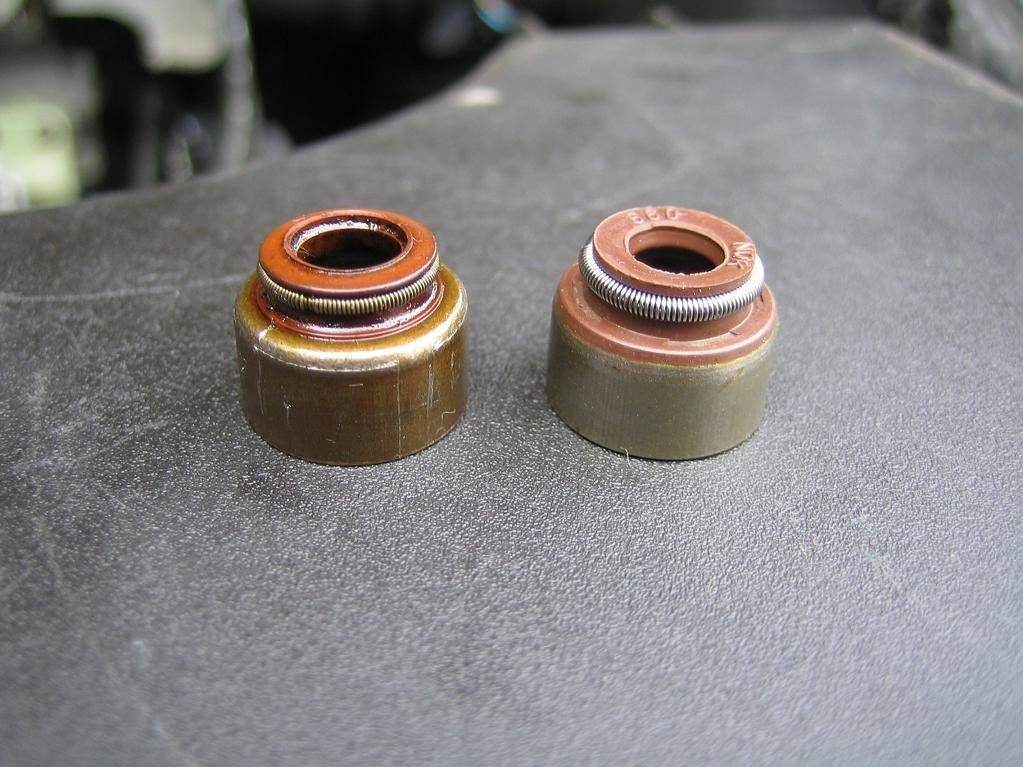

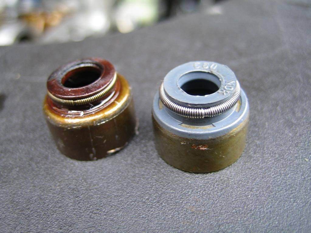

Похоже, я тоже попал. Уже писАл по поводу вроде прекратившегося сразу после замены колпачков жора масла, который затем начал прогрессировать. Грешил тогда на масло ZIC ( http://carina-e.ru/viewtopic.php?p=126683#126683 ). Теперь, когда движок доедает на долив уже четвёртый( :!: ) литр масла "Toyota SL 5W30", при пробеге с момента его замены менее 4 тыков, приходится крепко задуматься (раньше на 10 тыков уходило меньше 2-х литров). Похоже, дело было не в масле, а всё же в колпачках, которые поначалу сдержали-таки его расход, будучи новыми, хоть и не оригинальными. Хватило их примерно на 2000-3000 км. Аппетит движка растёт угрожающими темпами. Вот фото "преступников". Слева - родные, снятые с движка, справа - новые, из Экзиста. Новые какие-то неряшливые, с облоем и заусенцами на резине (особенно выпускной). Были у меня сомнения по поводу качества, но всё же поставил. Теперь жалею о потраченных деньгах и времени. Enakin где-то поаккуратнее колпачки нарыл http://carina-e.ru/viewtopic.php?p=119143#119143 .
Выпускные.JPG [ 105.62 КБ | Просмотров: 15831 ]
Впускные.JPG [ 121.53 КБ | Просмотров: 15836 ]

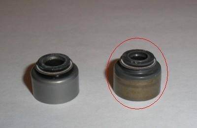

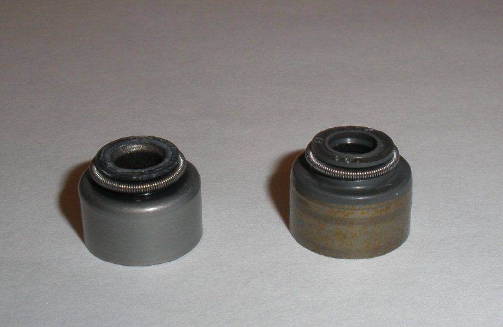

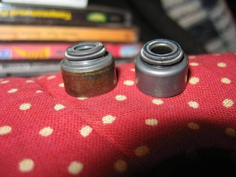

Неряшливые, НО (всегда это е...ное НО, в каждом выборе присутствует оно :wink: ) у Vitkа они ващето вроде как именно такие какие должны быть и надпись и цвет. Продай :D
Кстати если условно взять твои за именно "оригинально качественные" и сравнить с моими например и еще ссылкой "о подделках" то видно твои по технологии, всякими вот этим кромкам и т.п. больше соотв. оригинальности. Особенно если посмотреть на мои впускные (серые). :wink:

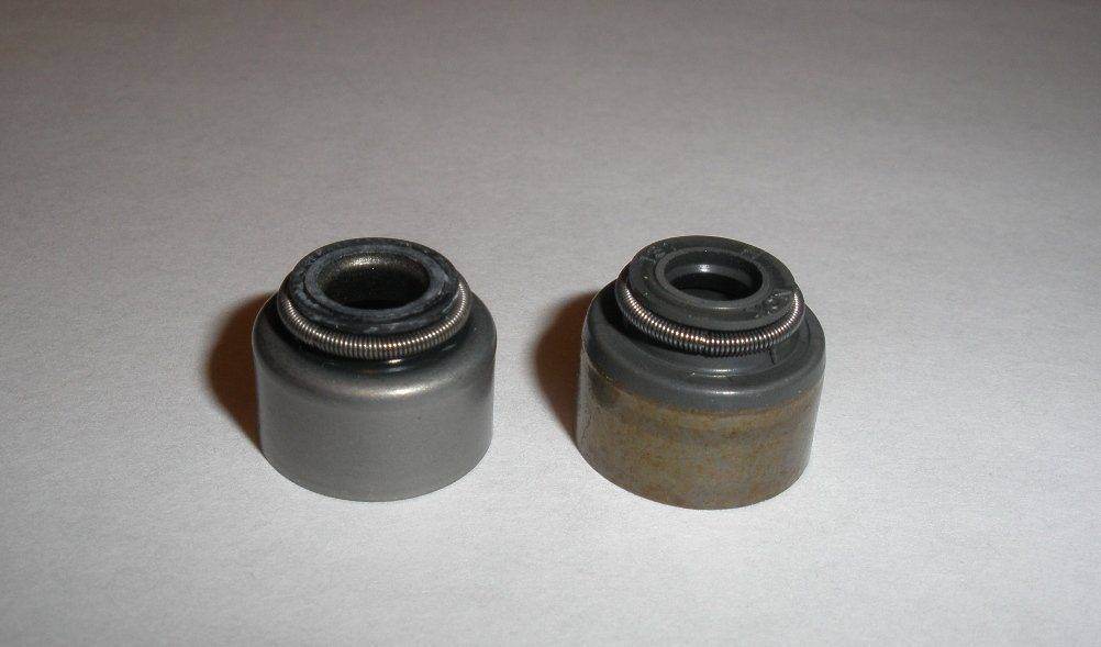

СообщениеДобавлено: Пн окт 26, 2009 7:58 pm
Это оригинальные колпачки
PA263055.JPG [ 195.48 КБ | Просмотров: 15842 ]
PA263057.JPG [ 211.2 КБ | Просмотров: 15837 ]
PA263056.JPG [ 264.94 КБ | Просмотров: 15862 ]

У 'Виктор77' на фото действительно ОРИГИНАЛ!!!!! такие себе поставил и забыл вообще про масло. Каюсь, давно не проверял уровень, потому что не уходит. И труба чистая выхлопная :roll:
