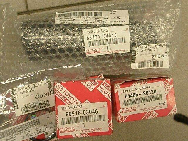

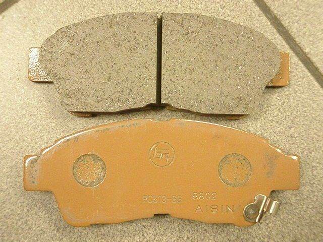

Приехала ещё небольшая кучка деталей:
Осушитель кондиционера (Его оказывается положенно менять раз в 3-5 лет)
Термостат и тормозные колодки. Колодки вот какие лежали.
P2060277.JPG [ 96.91 КБ | Просмотров: 11561 ]
P2060275.JPG [ 107.05 КБ | Просмотров: 11559 ]
