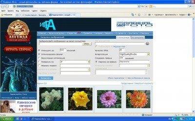

А что мешает. Воспользуйся http://www.radikal.ru/
Через кнопку ОБЗОР на страничке Радика, ищешь нужную фотографию на своем компе, потом кнопка ЗАГРУЗИТЬ и ждешь. Откроется новая сраничка. Выбираешь п.2 Картинка в тексте или п3. Превью - увеличение по клику Копируешь ссылку в буфер обмена, а потом вставляешь в свое сообщение.

Надо что бы в окошке выбора появился полный путь вместе именем файла фото. Ну что то типа этого D:\Foto\img187.jpg Т.е надо шлепнуть левой клавишей мышки на нужный файл.

Ну не знаю, всех работает без проблем. Попробуй через присоединение к сообщению. Работает при предварительном просмотре сообщения. Будет выглядеть вот так.
Radikal.jpg [ 232.39 КБ | Просмотров: 12563 ]

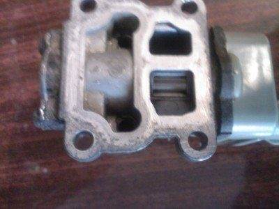

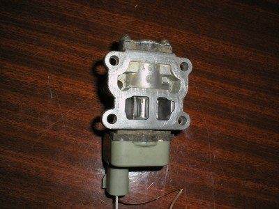

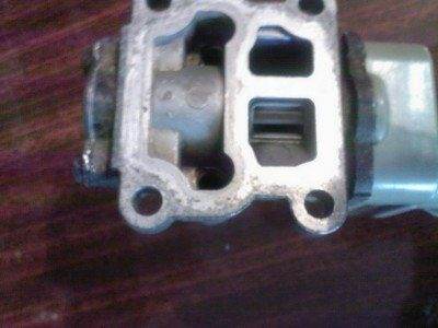

СообщениеДобавлено: Пт апр 02, 2010 7:49 pm
Сообщения: 1107
Откуда: МЕНСК

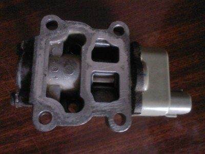

вот
Во ,получилось,это у меня опера тупить.Продолжаю...

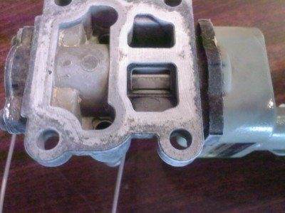

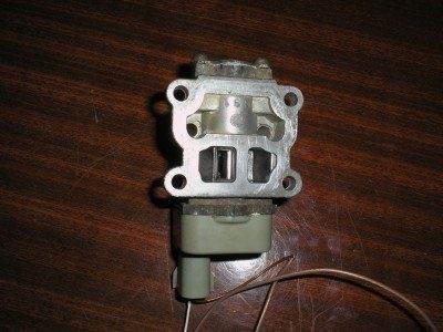

напруга на закрытие
напруга на открытие
средняя картинка-напряга на закрытие
Добавлено спустя 3 минуты 17 секунд:
Двлее пишите,что интересует-будем разбирать,фотать,пытаться выкладывать.Фотки с телефона-фотик на работе.
Комментарий к файлу: при комнатной температуре без напруги
1.jpg [ 435.04 КБ | Просмотров: 12587 ]
2.jpg [ 368.89 КБ | Просмотров: 12584 ]
Комментарий к файлу: на открытие
3.jpg [ 391.16 КБ | Просмотров: 12623 ]

gerzolik писал(а):
вот
Ну можешь -же.... Всё наглядно видно...Я думаю всем видно что при комнатной температуре 20-25град ....клапан закрывается полностью и не может полностью открыться....Это подтверждается статьёй.... http://www.autodata.ru/autodata.ru/dtc_33.pdf Следовательно все рассуждения о биметалле - не дающем заглохнуть двигателю-заблуждение..Функция другая- ограничение максимальных оборотов -чем горячее ож - тем меньше возможные обороты(это нужно ещё проверить).... Видно и что другое заблуждение- сила электромагнита .... Биметалл спокойно противодействует шторке при подаче сигнала 12 В на открывание и не даёт открыться - следовательно и при работе в импульсном режиме (регулирование) это будет и подавно.... Да, из статьи видно что биметалл вообще не должен мешать работе электронной системы регулирования, при наличии упора(грязь) электроника вышла из строя....
Да и не хватает измерений- напиши какой зазор открытой щторки (при установленной катушке) при комнатной температуре.... И если не трудно зазор(зазоры -открыто-закрыто шторки) при подаче напряжения - (открыть) И погрей клапан кипятком или засунь в морозилку и сфоткай положение(при установленной катушке) , станет всем наглядно видно куда с прогревом или с охлаждением сдвигается биметаллический регулятор....

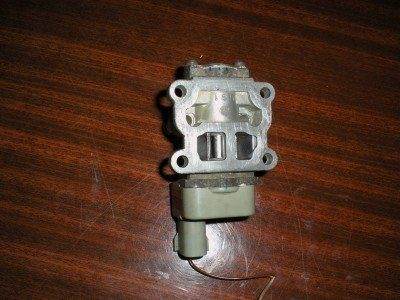

СообщениеДобавлено: Сб апр 03, 2010 12:08 pm
Сообщения: 1107
Откуда: МЕНСК
ОК,пошёл морозить-кипятить.Поднял свои старые записи:при комнатной температуре вылет шторки 3мм,остальные параметры писал ранее.Пошёл фотать.
Добавлено спустя 26 минут 21 секунду:

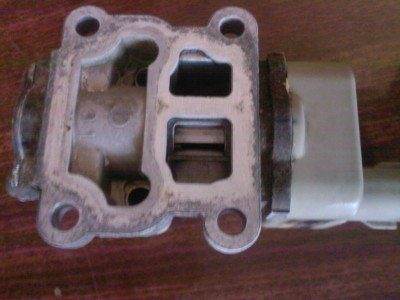

Вот,пока морозится,фоты горячего:
11
Добавлено спустя 5 минут 21 секунду:
11
Комментарий к файлу: без тока
горячий без тока.jpg [ 427.57 КБ | Просмотров: 12569 ]
Комментарий к файлу: ток на открыттие
горячий-ток на открытие.jpg [ 401.45 КБ | Просмотров: 12559 ]
горячий-ток на закрытие.jpg [ 410.33 КБ | Просмотров: 12571 ]

Да, вынужден признать свою не правоту. Сегодня тоже провел эксперимент, подавал напряжение на работающем двигателе - при нагреве глохнет :(
Я не диагност я только учусь.

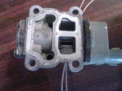

Продолжаем:
холдный-открытие.jpg [ 473.36 КБ | Просмотров: 12571 ]
холодный без напруги.jpg [ 468.19 КБ | Просмотров: 12560 ]
холодный-закрытие.jpg [ 478.83 КБ | Просмотров: 12564 ]
Ну вот и с движением ограничителя бм при нагреве разобрались, - начинает ограничивать максимальные обороты двигателя.....не мешая закрываться(глохнуть).....У меня так-же....
Уточни пожалуйста 3 мм в каком режиме и что открыто или закрыто.... спасибо.
А вообще методика настройки в морозилке наверно самая правильная...., хотя экзотическая.....
Давай сделаем методу настройки при комнатной температуре 20-27 град и уберём элемент случайности, будем подавать напряжение на катушку -открыто..... и необходимо знать два размера - на сколько при этом закрыто и на сколько -открыто.......Так каждый клубень в гараже сможет настроить в случае чего.....

Из твоих наблюдений видно что обороты хх при температуре ож 25град при отключенной фишке кхх определяются положнением катушки кхх.....
И ещё посмотрев фотки горячего кхх я заметил что положение шторки без напряжения и при подаче напряжения -открыть не меняется...Это так? И как это положение шторки отличается от положения без напряжения при комнатной температуре.?????

forsash писал(а):
выставляет правильно положение планки бм - подаёт напряжение на открытие и выставляет - Х мм открытия....Вот его и замерь на своём снятом кхх..... Если не трудно. спасибо.
Пилять,фотки я накой дрюкался,вставлял,там же видно-открыта полностью.
Да,это так.А отличается тем,что при комнатной температуре у шторки есть возможность открыться,а с прогревом-нет.
Может я чего не понял вот ссылка http://carina-e.ru/download.php?id=12774,подписано на открытие - видно что открывается не полностью, я туплю????? Сорри .. Открывается на полную только холодный..... http://carina-e.ru/download.php?id=12796 ....
СообщениеДобавлено: Сб апр 03, 2010 8:07 pm
Сообщения: 1107
Откуда: МЕНСК
Опять пардон,совсем уже в температурах потерялся.Но коль уж КХХ снят,да ешё и минус за бортом,то надёжней всё же по зазору ставить,а лучше всего,если есть пломбировка-сделать пометку и поставить, как было.
