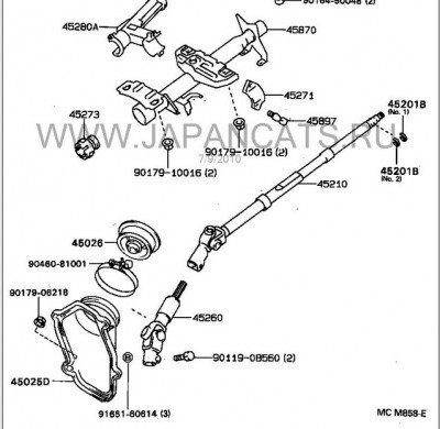

А как все таки менять втулку на таком валу????
1.jpg [ 95.45 КБ | Просмотров: 8678 ]

Читал, читал, совсем запутался))))
Если заменить в сборе 45260 и 45209 хватит чтобы стук убрать (поменять хочу именно в сборе)
То есть рулевой кардан в сборе это эти 2 элемента?
http://www.japancats.ru/TOYOTA/scheme.a ... &office=ru
Просто мучатся не охота и на одном из креплений прошлый хозяин сорвал резьбу и закреплено на гайке, хочется вернуть все к штатному креплению)))

СообщениеДобавлено: Сб июл 24, 2010 9:36 pm
Сообщения: 2906
Откуда: город_32
Машина: Car-E->M6-GH wagon
обычно 45209 редко выходит из строя, если только сломали специально. Если читал тему, наверное обратил внимание, что все заморачиваются с карданчиком (45260) и втулкой рулевого вала (45273). Обрати внимание на нее...если конечно у тебя разборная колонка..

СообщениеДобавлено: Пн июл 26, 2010 10:18 pm
Зарегистрирован: Пт сен 11, 2009 6:22 pm
Сообщения: 145
Машина: TLC Prado
Двигатель: 3.4 5VZ-FE
Ок спасибо большое гляну и это еще)
