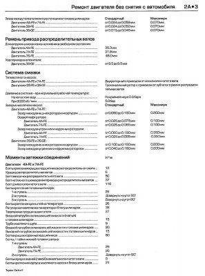

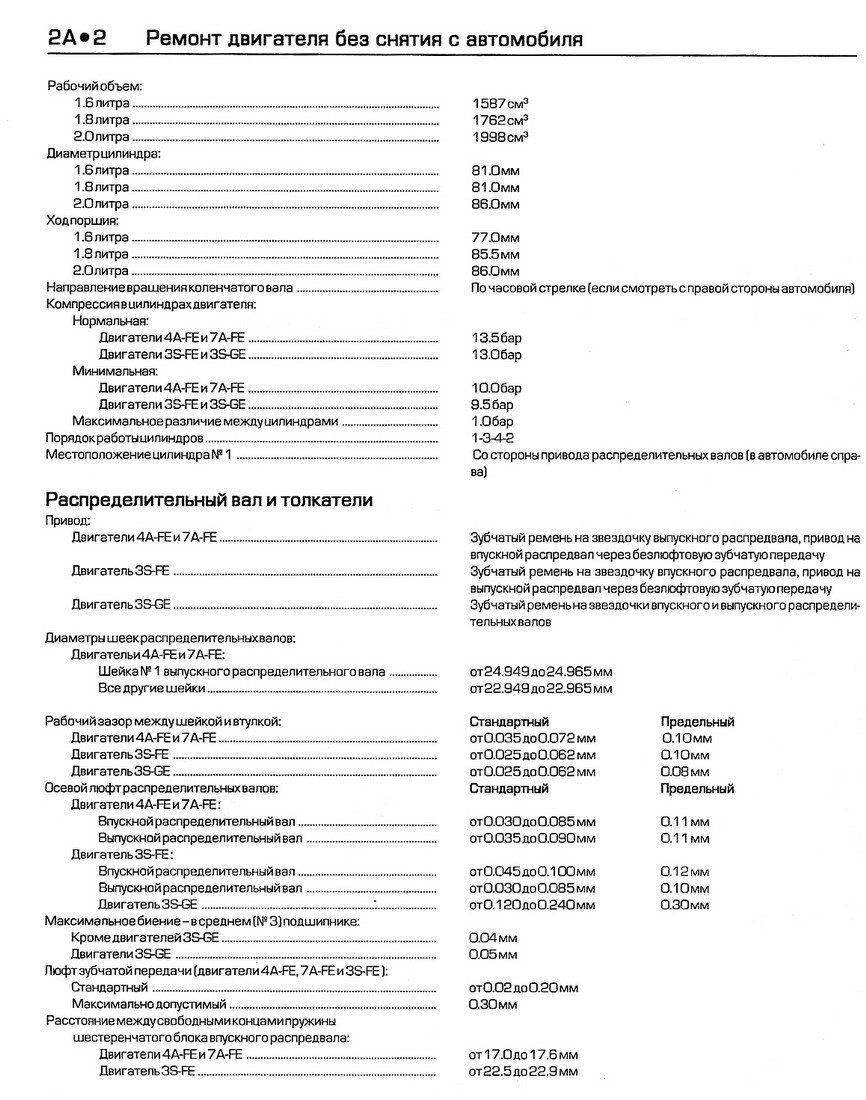

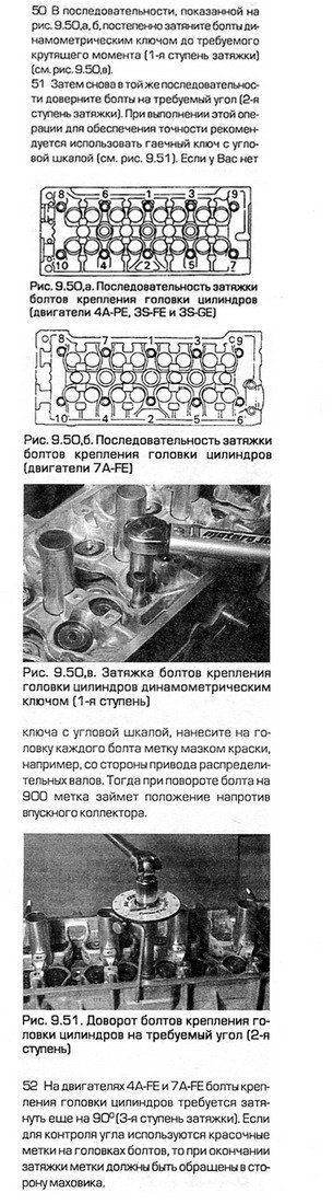

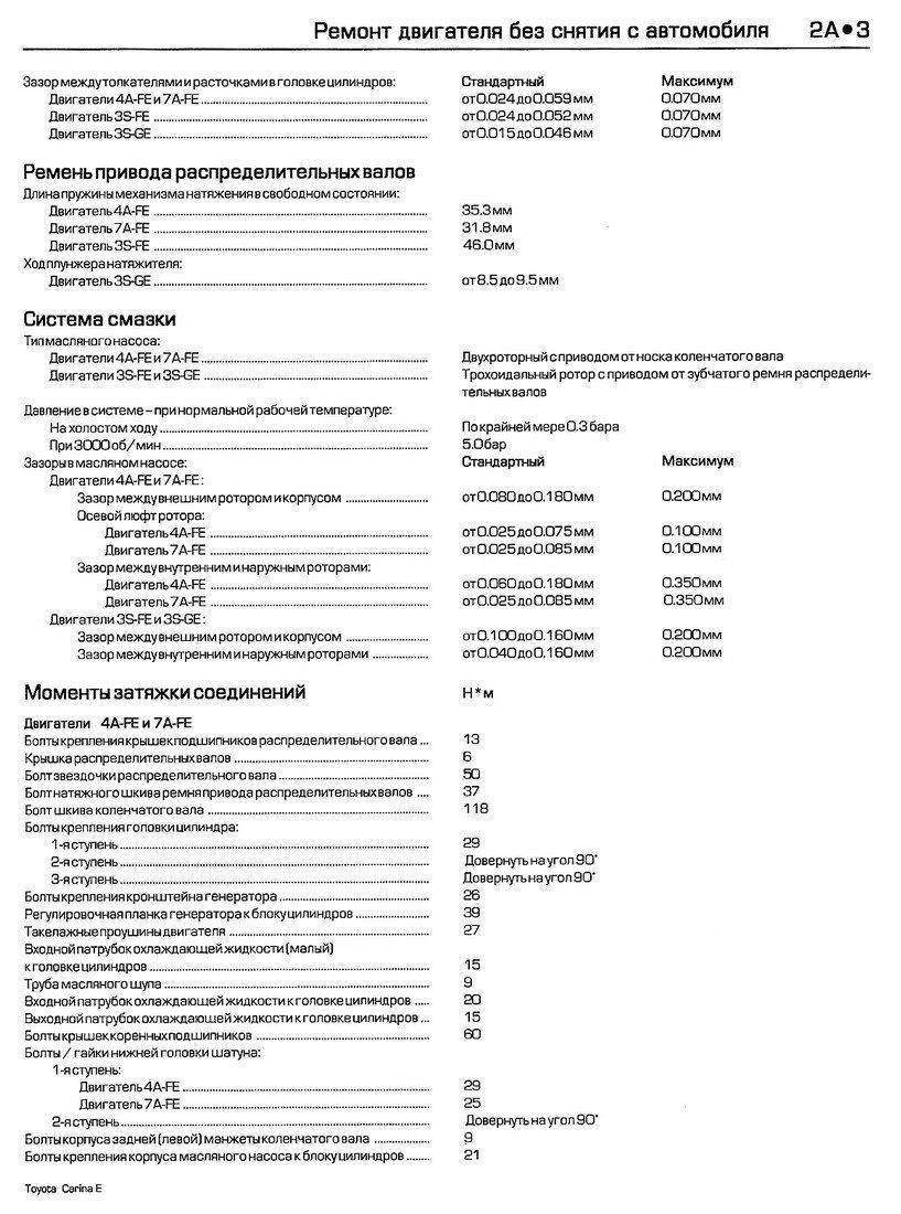

 Заголовок сообщения: Может кому пригодится
СообщениеДобавлено: Пт мар 04, 2011 12:53 pm
Сообщения: 6117
Может кому пригодится, если пригодилось не пожалейте + в репу
Добавлено спустя 1 минуту 39 секунд:
SaiD писал(а):
Трескаются блоки.... Когда забывают болтовые отверстия в блоке перед установкой башки почисить - трескаются токо в путь.
ты имеешь в виду прочистить а главное продуть от бенза-масло-грязи? Тогда при нагреве гидроудар... :cry:
Golovka.jpg [ 144.37 КБ | Просмотров: 4097 ]
Momenti_3.jpg [ 172.93 КБ | Просмотров: 4087 ]
Momenti_2.jpg [ 224.03 КБ | Просмотров: 4102 ]
Momenti_1.jpg [ 243.53 КБ | Просмотров: 4104 ]

СообщениеДобавлено: Пт мар 04, 2011 12:55 pm
Kentavr
Угу. Хайнсовский мануал.
У меня он бумажный лежит.
СообщениеДобавлено: Пт мар 04, 2011 12:57 pm
Сообщения: 6117
у меня то же :? :oops:
Но если никому не надо давай его УБЬЕМ :evil: (хотя мож и сгодится кому...)
СообщениеДобавлено: Пт мар 04, 2011 1:02 pm
Kentavr писал(а):
сгодится кому
Сгодится.
Это как раз самые важные страницы. За исключением первой, наверное. Ну, для общей справки и первая полезна. :-)
СообщениеДобавлено: Пт мар 04, 2011 3:02 pm
Жаль они здесь потеряются. Литературу бы где-то в одном месте складывать...
СообщениеДобавлено: Пт мар 04, 2011 3:54 pm
Может быть тут? ;)
http://carina-e.ru/viewforum.php?f=8
