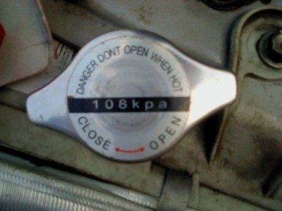

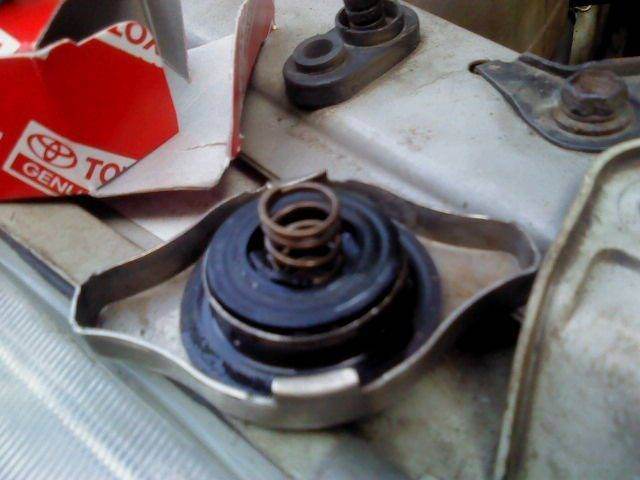

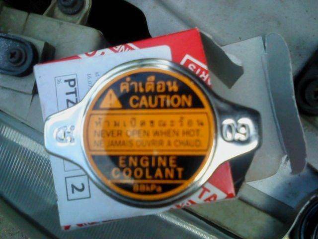

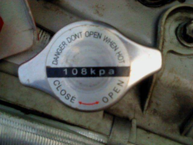

Оригинал тоже разный бывает. Вот у меня до этого стоял оригинал такой
Потом он развалился, как я уже писал. У меня проходил 106 тык, а у предыдущего владельца х.з.
Новый оригинал выглядит вот так
Хотя на обоих стоит выштамповка 0.9, на старой стоит 108 кПа, а на новой 88 кПа :o

СообщениеДобавлено: Сб авг 06, 2011 8:46 am
Не бывает разных. :) На оригинале выбито ND,а у тебя HD. :?
