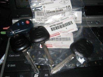

Год выпуска: 2007
Двигатель: 2GR
89785-05020
IMG_7560_.jpg [ 436.38 КБ | Просмотров: 10910 ]
