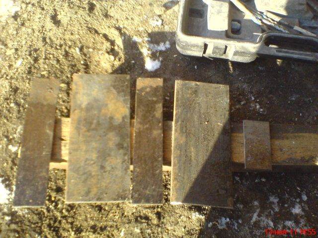

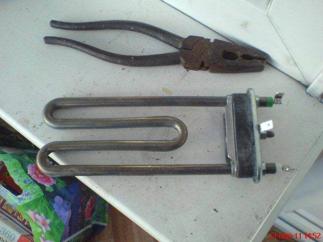

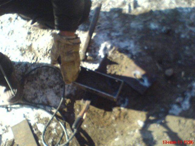

Шаг первый, вырезаем из железа (я брал 4мм толщиной) стенки будущего котла, с запасом по 2 см с каждой стороны, относительно тэна предполагаемого для установки. Тэн взят от стиральной машины Ariston, на 1,5 кВт.

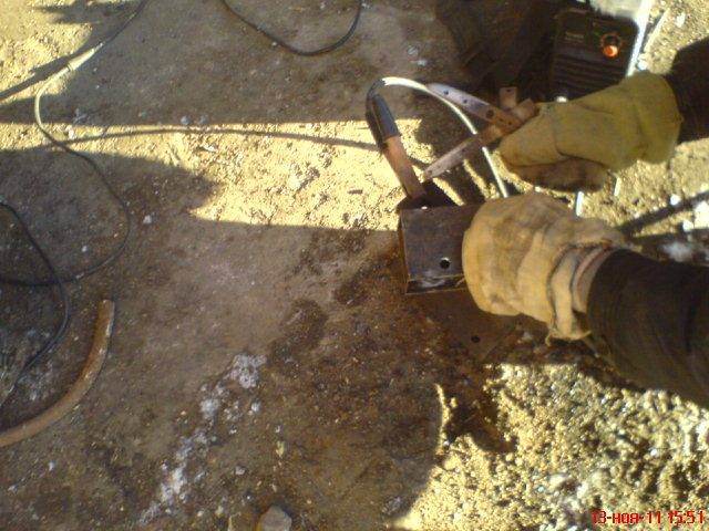

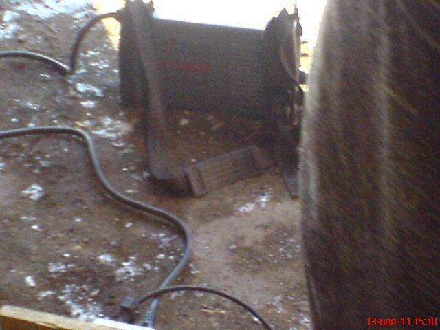

Шаг второй, если не умеем пользоваться сваркой, то находим профессионального сварщика, как в моём случае и свариваем заготовленные детали.

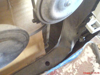

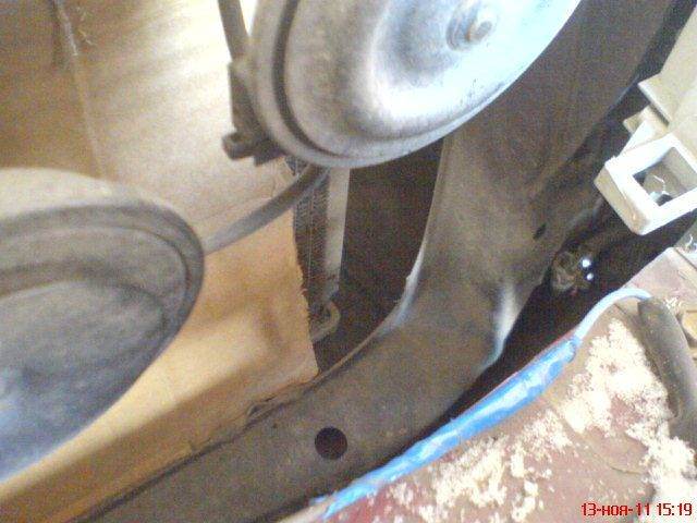

Шаг третий, прикидываем, где будет стоять наш подогреватель и не находя более свободного места под капотом, ориентируемся на установку перед радиатором. Отмечаем примерное расположение штуцеров для шлангов, а так же места крепления котла к кузову. В итоге котёл планируется крепить в двух точках, на телевизоре отверстие снизу будет выполнять роль как направляющей, а в сквозное отверстие с боку мы прикрутим наш котёл на один болт.

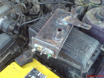

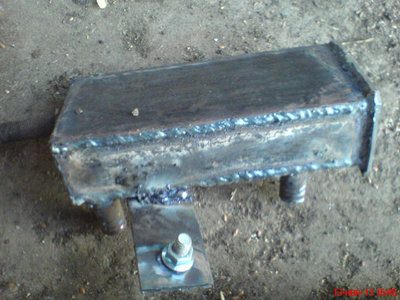

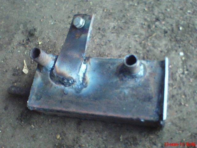

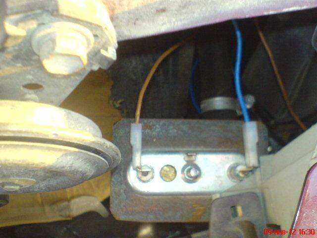

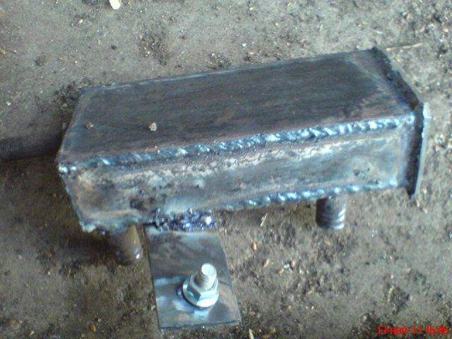

Шаг четвёртый, привариваем штуцера и заранее приготовленные элементы крепления. Снова всё примеряем на авто, вроде всё как положено встаёт. После того как котёл остынет от сварки вставляем и притягиваем сам нагревательный элемент.

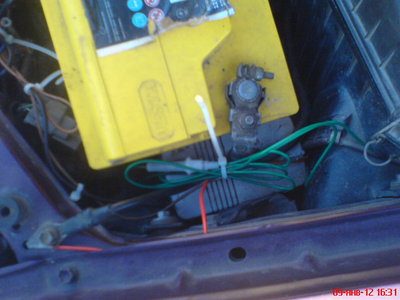

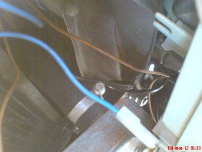

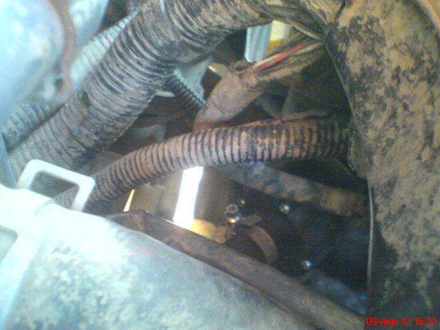

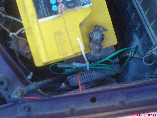

Шаг пятый, соединяем всё это дело с двигателем шлангами, можно было бы конечно же через пробку сливную подцепиться, но в виду отсутствия необходимого штуцера, было принято решение врезаться в магистраль между печкой и двигателем, а точнее подачи ОЖ от печки в двигатель. Для лучшей циркуляции ОЖ, в эту же магистраль был установлен насос от газелевской печки и надёжно спрятан под стойкой крепления АКБ. Для питания данного насоса был куплен блок питания 220В 50Гц/12В 5А. Всё это дело подключено таким образом, что при включении электрокотла от электросети, насос начинает работать автоматически от БП, а при отключении электро котла из розетки, можно было бы включить данный насос заранее установленной кнопкой из салона для питания от штатной АКБ, для лучшего прогрева салона на ХХ.
Комментарий к файлу: Заготовки
DSC00357.JPG [ 97.32 КБ | Просмотров: 25379 ]
Комментарий к файлу: Планируемый тэн, плоскогубцы для сравнения размеров
DSC00356.JPG [ 56.27 КБ | Просмотров: 25379 ]
Комментарий к файлу: Стыкуем детали прихватываем сваркой
DSC00358.JPG [ 67.37 КБ | Просмотров: 25379 ]
Комментарий к файлу: Сварочник "Кедр", ну очень понравился
DSC00360.JPG [ 65.23 КБ | Просмотров: 25376 ]

Комментарий к файлу: Предпологаемое место для установки
DSC00362.JPG [ 73.25 КБ | Просмотров: 25373 ]
Комментарий к файлу: Готовый котёл со штуцерами и элементами крепления к кузову.
DSC00366.JPG [ 68.43 КБ | Просмотров: 25373 ]
Комментарий к файлу: Вид сбоку
DSC00367.JPG [ 81.77 КБ | Просмотров: 25373 ]
Комментарий к файлу: Устанавливаем в котёл Тэн и слегка подтягиваем центральный болт.
DSC00368.JPG [ 85.96 КБ | Просмотров: 25373 ]

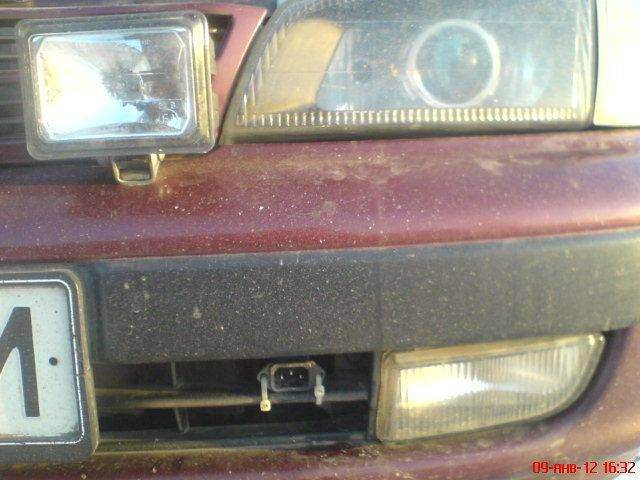

Ну в общем как то так. Данная конструкция прошла тестирование в боевом режиме, в течении месяца и по сей день. Время нагрева двигателя до 45С при -35 С на улице составляет ориентировочно 45 минут. Машина заводиться без нареканий. Что бы включить подогреватель, ненадо задирать капот и ковыряться в проводах. Всё выведено наружу, и подключаеться обычным компютерным шнуром питания, достаточно только снять заглушку с розетки возле левого ПТФ.
Комментарий к файлу: Подцепляем шланги и прикручиваем котел на место.
DSC00388.JPG [ 54.52 КБ | Просмотров: 25364 ]
Комментарий к файлу: Здесь спряталась помпа газелевской печки
DSC00389.JPG [ 72.5 КБ | Просмотров: 25364 ]

Комментарий к файлу: Здесь расположился доработанный блок питания насоса от сети/АКБ
DSC00390.JPG [ 63.2 КБ | Просмотров: 25364 ]
Комментарий к файлу: Розетка для подключения 220В, повзаимствовано от блока питания компьютера.
DSC00391.JPG [ 68.26 КБ | Просмотров: 25364 ]

Заглушка есть, я её снял просто, что бы фотку зделать. Да и саму розетку планируеться более жёстко подцепить к бамперу. В моём случае просто подцеплено на стяжки, ввиду того что когда всё это делалось на улице был не май месяц :wink:

За рацуху "+", вот только не всегда есть где взять 220 рядом с машиной, как в моем случае, увы...
Порадовало гнездо питания в бампере :lol:
