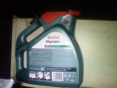

Я сейчас вот это заливаю
Вот его ТТХ:
Допуски и спецификации:
ACEA A3/B3
API SL/CF
VW 505 00
MB 229.1
Физико-химические характеристики:
SAE 10W-40
Плотность при 15 оС, г/см3 0,873
Вязкость при 40 оС, сСт 95,3
Вязкость при 100 оС, сСт 14,34
Проворачиваемость (CCS)
при –25 °C (10W), сП 6140
Температура застывания, оС -36
соответственно:
Viscosity at -25o C, mPa s - <5470, это тот же показатель что и Проворачиваемость (СCS) при –25 °C (10W), сП 6140, и при более-менее суровой зиме, лучше не заводиться?
Про индекс вязкости на сайте я не обнаружил, равно как и про зольность...
И еще что такое... CASTROL Magnatec 5W-40 C3
ACEA A3/B3/B4, С3, т.е. для чего это? Я так понял это новое... о_О?
Комментарий к файлу: Castrol 10W-40
DSC00219.JPG [ 621.59 КБ | Просмотров: 12540 ]

Можно заводится но движку некоторое время (до прогрева) не супер будет. - 20 -25 разумный предел холода на этом масле.
С: масла, совместимые с каталитическими нейтрализаторами отработавших газов
C3 - Масла с высокой стабильностью свойств, предназначенные для применения в высокопроизводительных бензиновых и дизельных двигателях с DPF* и TWC** легковых автомобилей и фургонов. Увеличивают срок службы фильтра DPF, катализатора TWC и обеспечивают экономию топлива
