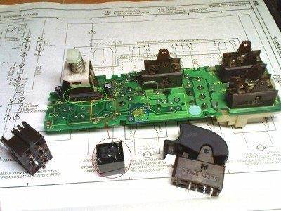

Покопался в блоке с паяльником и "с пристрастием" :D . Них...чего :? не выйдет с одним диодом. Кроме него там ещё с пяток деталей просится. Это пока теоретически. Плюс небольшая переделка платы - либо дорожки резать, либо контакты к разъёму выпаивать, и делать дополнение навесным монтажом. При этом вверх сразу будет включаться автомат, не так, как вниз - два положения. Попутно выяснилось, что схема в Легионовском букваре не отличается правдивостью, по крайней мере, в отношении кнопки водительского стекла - точно. На деле всё гораздо сложнее. Дополнительная кнопка (писАл выше, выделена синим) даёт импульс на микросхему-таймер (выделена зелёным), которая включает реле (выделено красным, выпаяно), и держит его до опускания стекла. В "Легионе" всего этого нет, схемка в жизни позамороченнее. Если предположить, что в "Легионе" схема для Японок до 94-го года, тоже не клеится. Некуда на этой схеме воткнуть всего один диод, для полного автомата. У кого есть фото печатной платы блока с Карины-Е до 94года? Или сам блок, пусть даже нерабочий? Как говорит Бесо, для экспериментов :wink: . Проще, видимо, его переделать, хотя и в своём сделать можно при желании.

А фото с этой чудо-кнопки имеется? Как там эти дополнительные упоры с контактами организованы? И контакты, которыми она в плату впаивается? Если они подойдут, будет проще двухрежимный автомат на подъём сделать. Хотя, я тут подумал, и решил, что даже если только автоматический режим на подъём будет - тоже лучше, чем только ручной. Так что буду заморачиваться дальше.

Ну так что, народ, фото платы блока стеклоподъёмников Карины-Е - японки (до 94г.) есть у кого?

фото тебе не поможет, блоки сильно отличаются

Сильно отличаются - это мягко сказано! :o У Япов всё по-другому. А кнопки не на плате своей распаяны чтоль, просто в корпус запиханы и металлическими шинами соединяются? Видно плохо.
Перемудрили англичане. Но пока ещё не всё потеряно, буду аглицкий блок мучить. Ежели что выйдет, доложу.

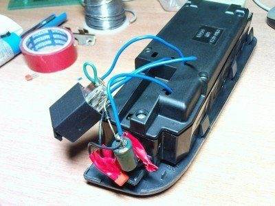

Итак, господа, эксперимент по внедрению автоподъёма стекла в блок англичанки, можно сказать, завершился! :roll: Только что бегал на улицу к машине для окончательной проверки "в натуре", так сказать :wink: . Работает! :twisted: Очень эта фишка понравилась. Один щелчок клавишей - и стекло само едет вверх до конца. Причём остановить процесс можно в любой момент щелчком клавишей вниз. Стекло остановится в текущей позиции. Осталось весь этот клохоз привести в божеский вид, - собрать "набело". Сейчас этот кошмар выглядит примерно так:

Vitek писал(а):
и обойтись одним диодом в штатное место.
Это как?
СообщениеДобавлено: Ср дек 17, 2008 6:48 pm
Сообщения: 1092
Откуда: ЗАПОРОЖЬЕ
Silence...
А это если у тебя японка, а если англецкая то добро пожаловать в колхоз :roll:
СообщениеДобавлено: Ср дек 17, 2008 7:47 pm
Сообщения: 3941
Откуда: МО, г. Серпухов
Японка,потому и спрашиваю:)
СообщениеДобавлено: Ср дек 17, 2008 9:43 pm
Silence...
На японках всё гораздо проще. Уже писалось здесь: http://carina-e.ru/viewtopic.php?p=36713#36713
А для англичанок без дополнительной навески, как на фото, не обойтись. С другой стороны, - всё это недорого. Комплект деталей легко уложится в 100руб.

dab
Я вроде всё подробно расписал:
Если вопрос по поводу японок - там вроде два положения на подъём должно получиться после доработки кнопки. Одно ручное, прощёлкиваешь дальше - автомат.
Поставим вопрос по-другому: Часто нужен ручной режим подъёма стекла? Опускать вручную - это нормально, опускаешь, его как правило, до определённого комфортного положения. Мне излишняя мягкость дополнительной "автоматической" кнопки часто даже мешает, включаясь не по делу. А вот поднимать часто удобнее на автомате, дабы не занимать этим процессом руку, отрывая её от управления (доехал до места и паркуешься; отъезжаешь от КПП после предъявления пропуска/оплаты/переговоров, и т.п.). Щёлкнул один раз кнопкой - и рули себе, пока стекло поднимается. Причём в данном случае можно сделать так, что подниматься оно будет независимо от положения ключа зажигания (в отличие от опускания). При парковке это особенно удобно. Припарковался, выключил зажигание, щёлкнул стеклоподъёмником, и не парясь дальше на эту тему, выходишь из машины. :wink:
