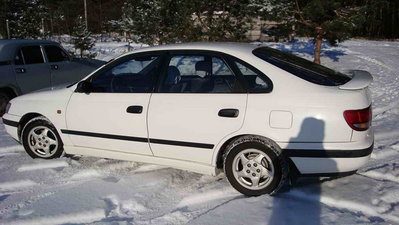

СообщениеДобавлено: Пт авг 03, 2012 11:07 am
Зарегистрирован: Вт апр 21, 2009 2:29 pm
Сообщения: 150
Откуда: Пермь-Закамск
Машина: Chevrolet Orlando LS+
Двигатель: 1.8
стоит стоковое литье как на аватарке
Такие
3.jpg [ 104.29 КБ | Просмотров: 4130 ]
Была Toyota Carina E 2.0 3S-FE беленькая
Теперь Chevrolet Orlando LS+

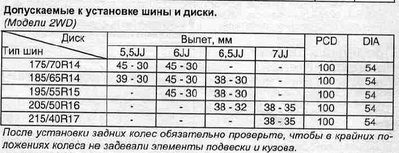

СообщениеДобавлено: Чт авг 09, 2012 8:33 pm
вылет 50 многоват. ставь с вылетом 45
СообщениеДобавлено: Чт авг 09, 2012 8:35 pm
Сообщения: 983
Откуда: Украина.Днепр
Двигатель: 4A-FE,LB
Проставки спасут, родной вылет 35\38 все остальное будет затирать.
Табличка от Калдины в 190кузове.
Диски шины.jpg [ 93.87 КБ | Просмотров: 4096 ]
1993 4A-FE LB Japan Red Wagon
СообщениеДобавлено: Чт авг 09, 2012 8:40 pm
а я всегда думал что на каринах родной вылет - 45
