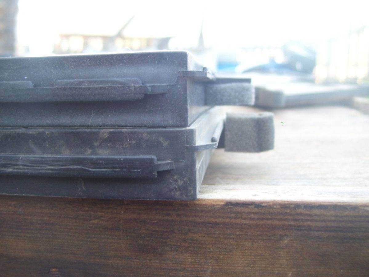

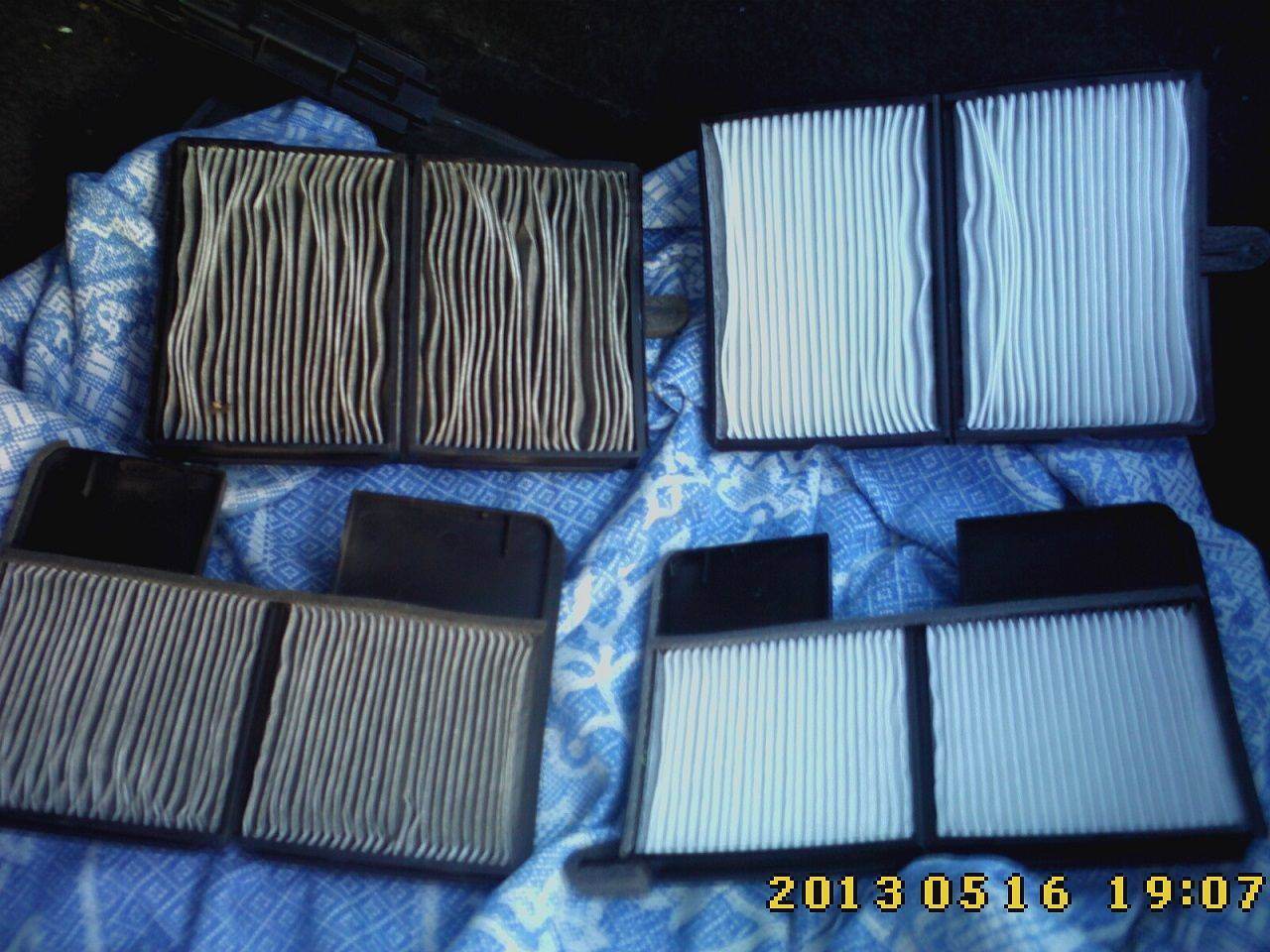

вчера свой поменял,просто ужас :o
Добавлено спустя 3 минуты 59 секунд:
фильтр менял в ноябре
IMG0212.jpg [ 358.82 КБ | Просмотров: 7071 ]

или мне кажется или они немного разные...
СообщениеДобавлено: Пт май 17, 2013 7:40 am
Сообщения: 1736
Откуда: Чебоксары-Цивильск
тоже отчитаюсь: позавчера поставил фильтр фирмы alco - 15 минут и все готово)
дима866
артикул фильтра можешь сказать?
да вродь одинаковые. просто нижние части под разным углом лежат ведь.

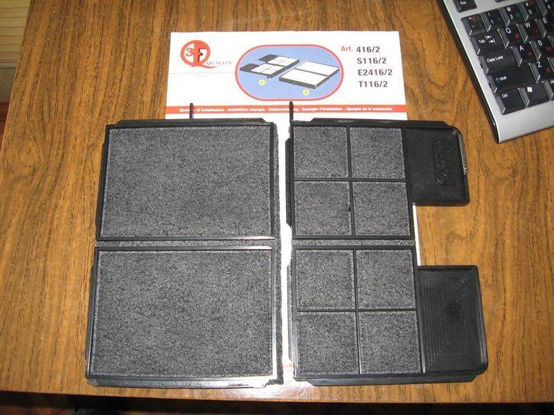

Взял на пробу фирмы 3F Quality, модель 416/2.
Из угольных, наверное самый дешевый, на пластмассе есть надпись Made in Italy :D
Пока не ставил.

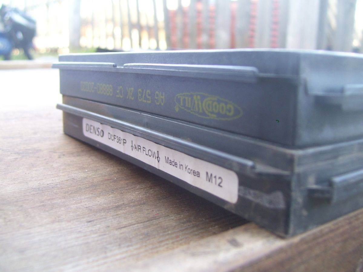

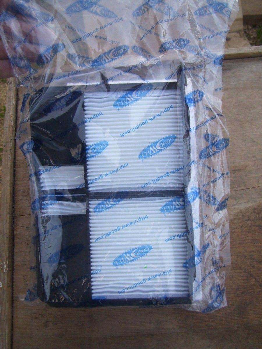

Я нынче взял дешевый GOODWILL (AG5732KCF) в отличие от прошлого Denso цена в 4 раза меньше, а отличий я не заметил, качество изготовления одинаковое, в ширину только чуть чуть меньше, хотя на предыдущих страницах писали что он наоборот не влазит :ne_vi_del:
Поставил за минуту, дольше старый вытаскивал с "дежурившим" у его выхода пылесосом :D
Комментарий к файлу: Упаковка
100_2413.JPG [ 183.65 КБ | Просмотров: 6823 ]
100_2416.JPG [ 223.26 КБ | Просмотров: 6823 ]
Комментарий к файлу: Маленький бонус =)
100_2415.JPG [ 225.46 КБ | Просмотров: 6823 ]
Комментарий к файлу: Со старым фильтром (Denso)
100_2417.JPG [ 221.09 КБ | Просмотров: 6823 ]
100_2419.JPG [ 233.66 КБ | Просмотров: 6823 ]
