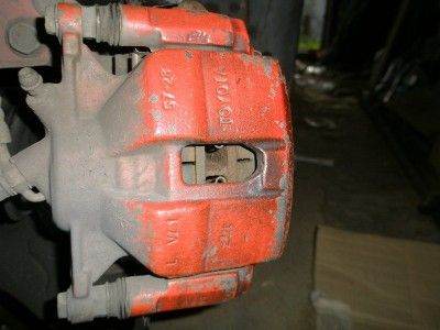

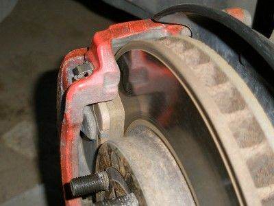

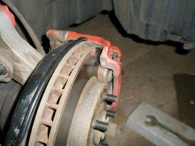

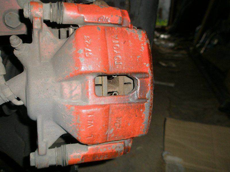

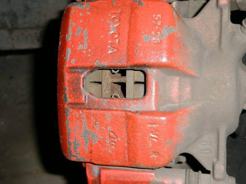

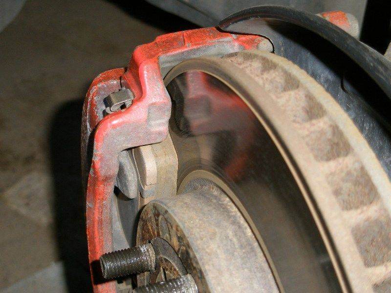

Неделю назад снимал все стойки, что бы подрегулировать жесткость амортизаторов KONI и за одно, сделать ревизию остальных деталей. Промыл и смазал подшипники в опорах, заменил отбойники спереди, к осени нужно будет заменить пыльники сзади. (если кому интересно подробности отвечу отдельно)
Но пост не об этом.
Т.к. на форуме были споры про методы, и правильность обслуживания тормозной системы. Самому было интересно как там мои тормоза поживают?
Последняя замена колодок была 17 июл 2010, какие смазки и материалы (якобы не одобренные Тойотой) использовались - хорошо видно на фото. http://www.carina-e.ru/viewtopic.php?p=233785#p233785
Диски установлены б/у оригинал, поверхность не протачивалась, снят только буртик (токарь примерно на 0,5мм перестарался).
Т.е. ровно 3 года назад, с тех пор к тормозам никто не прикасался, перед фото ничего не мылось и не чистилось. Какого либо шума, писка, шипения - нет, тормоза работают четко, плавно и совершенно бесшумно.
А теперь главное - при этой замене колодок и дисков (в 2010) направляющие и поршни - не смазывались! и смазка не понадобилась, т.к. все было в идеале и лезть туда не было смысла, т.к. смазка несколько потемнела, но консистенцию не изменила, поэтому было принято решение - смазку не менять и не мешать механизму работать.
А смазывалось все в последний раз, смазкой 220R, это ещё до этого поста http://carinae.com.ua/forum/viewtopic.p ... 19fad#p181
т.е. в 2008 году!
Ну и сами фото:

Дим,судя по износу колодок машина и не ездила с 2010 года ;)
У меня колодок максимум на 20 тысяч пробега хватает,последние за 15 убил :)
 Заголовок сообщения: Re: Проект Dmitry_R "новая" Карина Е
СообщениеДобавлено: Вс июл 28, 2013 1:49 pm
Ну тогда смотрим "бортовой блокнот" (слева посередине)
Было 199 тыс., сейчас 229+ тыс. = 30 тыс. пробега.
До этого, комплект дисков Брембо MAX и колодок Ferodo Премьер - стер за 30-40 тыс примерно, и колодки и диски (точно уже не вспомню, а искать лень и блокнот в машине).
После последней замены колодок, несколько поменял стиль езды и торможения (было пару уроков от профессионального раллийного гонщика), ну и понял по БК что педаль тормоза, это именно та педаль которая больше всего расходует бензин. Часто езжу довольно динамично, кручу мотор, но при этом часто (в спортивном стиле) торможу мотором, а педалью дотормаживаю.
А про текущий износ колодок и дисков - сам в шоке! Я износа не наблюдаю вообще, 1 мм колодок и почти 0 дисков, за 30 тыс - :o
Даже для бережного стиля езды - это колдовство какое-то.
PS Ответственно заявляю: пробег 30тыс. и фото настоящие!
Что я могу сказать, или несколько не оптимально пользуешься тормозами, или качество комплектующих среднее.
А по теме:
смазка в направляющих изнашивается не от пробега, а высыхает в основном от времени, хоть и пробег мизерный будет! Xотя большой пробег и нагревы - конечно усугубляющий фактор (но не забываем что я живу на ЮГ-е и какие температуры у нас летом).
Имеем интервал с 2008 по 2013 год = 5 лет. Смазка не высохла, не привела к подклиниванию, износу и коррозии. Какие доказательства ещё требуются?
А у меня уже 90 000 не меняны и еще побегают :)
Это климат у нас Украинский такой животворящий. :D
