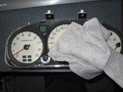

Комментарий к файлу: Радуемся "новой" приборке.

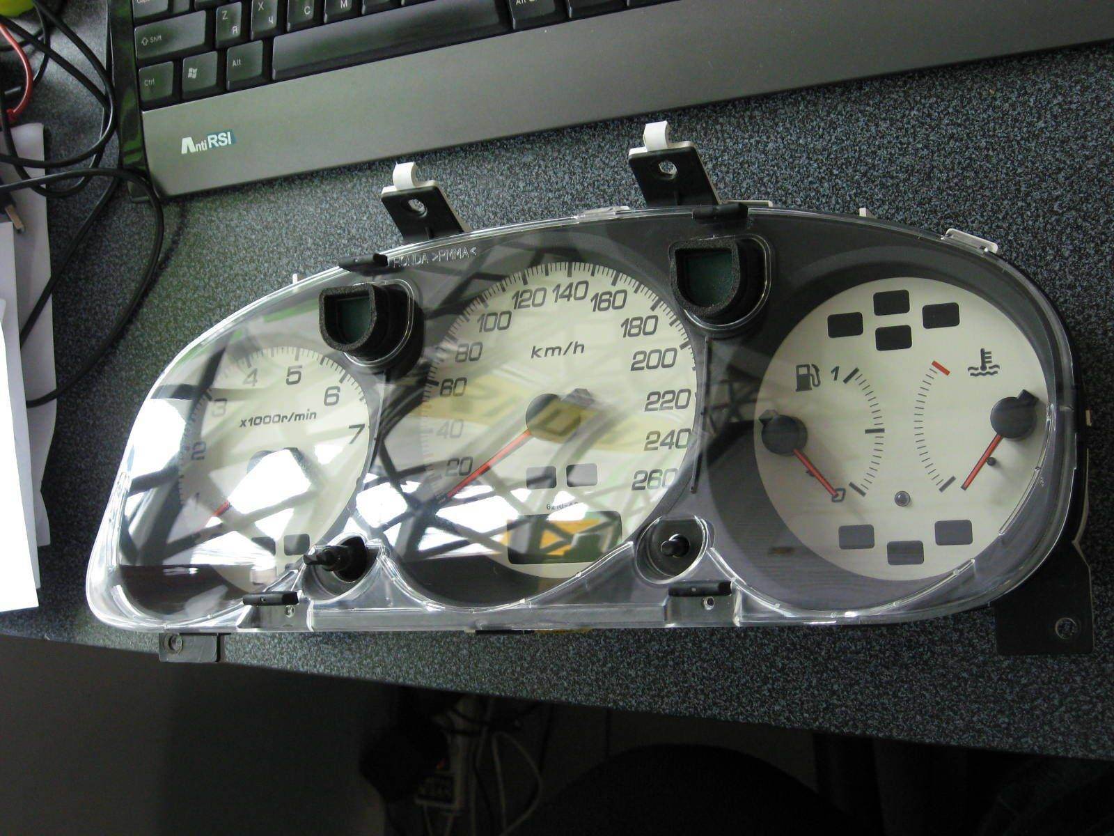

Комментарий к файлу: и тщательно и очень нежно, располировать чистой и сухой микрофиброй, убирая излишек полироли

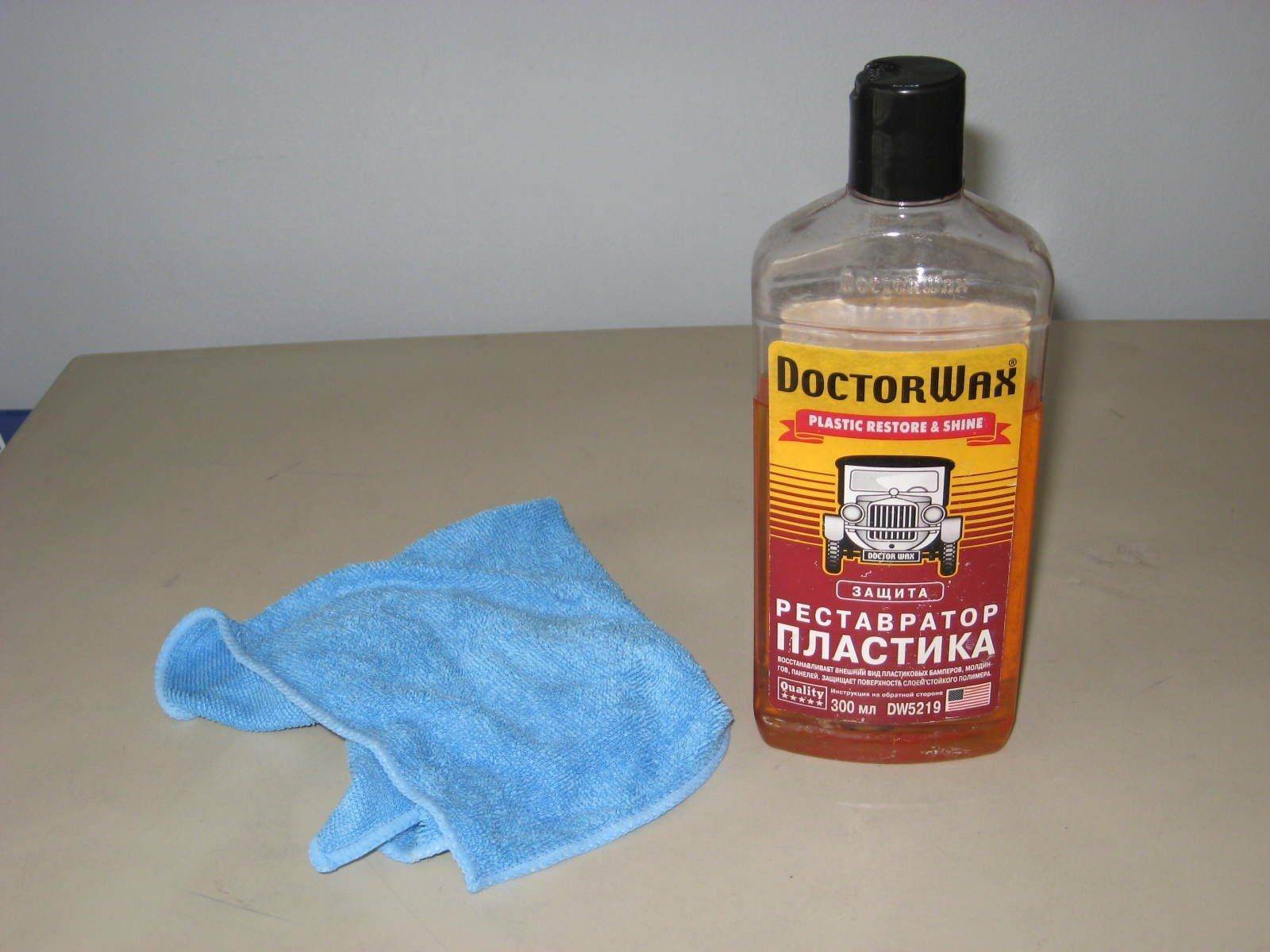

Комментарий к файлу: полироль для пластика

От себя добавлю, что у карины, для удобства полировки, можно отсоединить часть со стеклом, крепиться она на 8-ми защёлках (четыре из них показаны стрелками).
СообщениеДобавлено: Пн мар 09, 2009 8:39 pm
Пётр На Хонде она тоже отсоеденяется. Я предварительно её снимал и навел чистоту внутри (все той же увлажненной микрофиброй), там может быть немного пыли. Потом стекло было установленно на место. т.к. полировать внутреннюю сторону стекла не нужно, а работать с ним удобнее когда оно жестко закрепленно. И нет шанса при полировке поцарапать его из нутри. Поэтому я настаиваю что удобнее полировать уже в сборе. Единственное, это нужно аккуратно обращатся с обратной стороной приборки.

Виктор писал(а):
Любая самая мелкоабразивная паста
Да, но не совсем так, "неподходящие пасты" хоть и мелкие, могут не дать того эффекта. Так что не все мелкие пасты могут идеально подойти. Да и пасту для полировки СД купить не проблемма.

И не забываем, что пластик на приборке очень нежный и его легко "переполировать". Поэтому я подходил очень осторожно без дрелей, ацетона :o (Мля, ЖЕСТЬ! кто первый свою приборку ацетоном протрет?) и прочих военно-разрушительных вещей.

Пётр писал(а):
не задумывался про полироль для CD дисков...
Она у меня на витрине лежала в магазине долго. Иногда СД полировал затертые, которые считать нужно было, обратил что паста работает очень "мягко" и так сказать, до идеального зеркального блеска. Попробовал приборку на Карине, час работы (при олынивании от основной работы:) ) и приборка просто сверкала как нулячая. Вот теперь до Хонды добрался. И уже с опытом предыдущих ошибок написал инструкцию. :)

Да я все уже описал подробно, с учетом ошибок.
Ощибки были, что полироль быстро высыхала и полировка почти останавливалась, пока не додумался воды подливать по немногу.
И ещё я пытался за 5 мин, достичь результата, фига, пришлось набравшись терпения тереть, добавля полироль и воду.
Тереть нужно до исчезновения абсолютно всех царапинок, только так эффект будет потрясающий.
