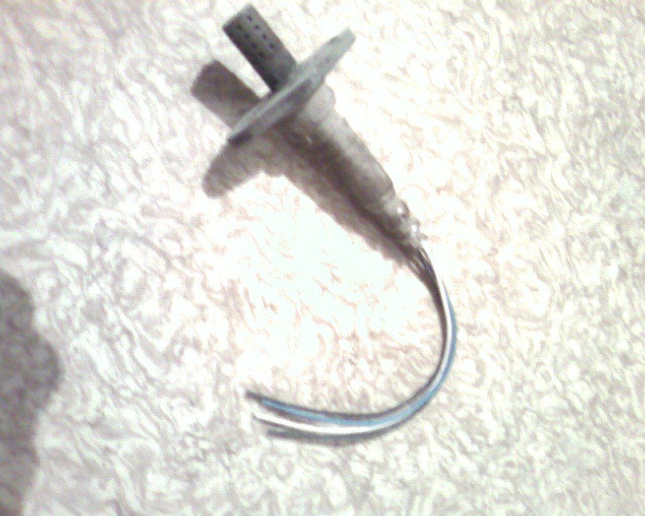

вобщем во че я надыбал, как думаете эт от чего? :)
тока фишка срезана, и номер на нем не читаем., ищу схему проводки в цветах, буду ызучать :?

Бэндэрсначала подумал "че за крючок" потом увидел лямбду.

ток скажи раз "гуру ремонта"- датчик от LB или нет 8)
СообщениеДобавлено: Ср мар 11, 2009 8:09 pm
Таких датчиков от ЛБ моторов не встречал. С огромной долей вероятности 100:1 это датчик от СТД мотора.)))

Виктор77 писал(а):
от СТД мотора
на внешний вид- датчик у меня стоит 1/1 :shock: (номер имеющегося на моторе еще не пробивал)
так что за коструктор тогда у меня двигун-то ЛБ.
Виктор77 а вчем у них внешнее отличие? и по возможности фото в студию :wink:
номер нечитаемый
нет- все ржавчиной сьедено, и фишка отрезана

датчик я снимал при замене гофры(помню как выглядит), да и в сборе уш очень-очень похож.
так в чем разница? (кроме номера)
