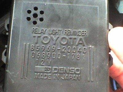

нашел я эту релюху,как Петр писал,фишку тоже,но она черная,но только не пойму нифига,на фишке,которая в релюху ставиться есть восьмой контакт с проводом,идет с косой куда то вверх,он прозваниваеться на той фишке,в которую светодиод вставлять,провод цвета к стати не такого,как на восьмиразъемном контакте,и там минус постоянный и при закрытии двери он не гаснет,это если питание со стороны брать,с четвертого не пробовал,тему не внимательно прочитал,к схемам не отсылать,нифига в них не шарю,есть мысли какие,релюха кстати денсо,номер забыл списать

на фото видно что там 2 резъёма, один чёрный другой белый. На нужном разъёме должен быть один контакт с постоянным "+" поставь в этот разъём лампочку на 5 ватт, при открытой двери должен гореть, при закрытии, через 5 сек гаснуть

млин,походу эти релюхи разные,у меня немного другой номер,нифига не получилось,подсоединял как писали к восьмому и четвертому не работает,белой фишки нема,к стати кто в курсе,для чего таам черная интерессно,релюха у меня такая
8 и 5 ------ все работает!!!!! Фишки наверное везде одинаковые. Все сделал как у Петра, фото выкладывать не буду. Поставил диод (30 mA) и сопротивление 360 Ом.
