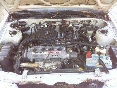

Долго сомневался, однако вчера помыл Каринке моторчик.
Заехал на мойку, там опрыскали все какой то вонючей дрянью, потом смыли керхером, потом снова обдали, только уже пеной обычной для мойки. выдержав некоторое время и потирая щеткой смыли уже до конца. Эффект неописуемый. Что творилось до - картошку сеить можно было, подтеки масла и налипшая пыль.
однако начитавшись тут предварительно накрыл трамблер и генератор пакетиками.
по завершению все продувалось воздухом.
Завелась с пол оборота. тьфу три раза. :roll:
все обошлось в 300 руб.

SwiTRUS писал(а):
все обошлось
Теперь Каринке бы ещё новый кожух на коллектор, или хотя бы этот отшкурить и выкрасить жаропрочной серебрянкой... :-)
А ещё лучше воткнуть что-то типа блэктопа или сильвера. ;-)))
