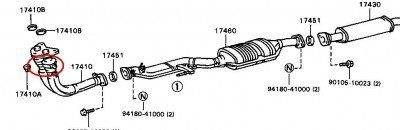

посмотри внимательно на выпуск. там есть гибкое соединение.. внутри него стоят 2 гофры. они рвутся со временем.. если у тебя там пропускает выхлоп.. то расход ты не снизишь. потому что лябда у тебя не будет корректно работать никогда из за подсоса воздуха.
1.JPG [ 45.33 КБ | Просмотров: 5521 ]

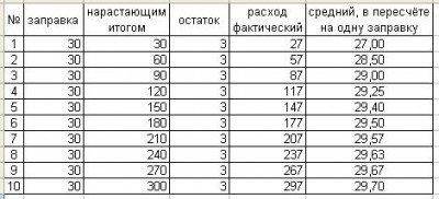

СообщениеДобавлено: Вт апр 28, 2009 2:47 pm
Atoll74 писал(а):
Ведь во всех ваших расчетах берется общий израсходованный бензин
А какой смысл ставить комп для выяснения расхода в режиме 50 или 120км/ч, если в первую очередь интересует именно средний эксплуатационный, т.е. общий?
Atoll74 писал(а):
ни один человек не написал, что заправившись до полного бака, откатал какое то время и вновь заправился до полного бака
Я именно так и заправляюсь. Всегда до полного , на одной и той же заправке, даже чаще всего на одной и той же колонке. Но вот
Atoll74 писал(а):
и это количество заправленного бензина взял в расчет) деленный на пройденный путь
пройденный путь не может быть одинаковым при каждой заправке. Но дело вот в чём. Эта неравномерность и неточность со временем, при большом количестве заправок нивелируется. И можно говорить о точности не в
Atoll74 писал(а):
плюс/минус 5 литров
а менее 1 литра, что лично меня вполне устраивает. Ведь не при каждой же заправке в баке остаётся по 5 литров от предыдущей, иначе уже на 12-й у тебя бак был бы полным. :D Просто на одном межзаправочном пробеге расход покажет больше (из-за этих 5 литров), на другом меньше, но в сумме получим то, что надо. http://carina-e.ru/viewtopic.php?p=74802#74802 :wink:

СообщениеДобавлено: Вт апр 28, 2009 3:35 pm
Atoll74 писал(а):
где и при каких режимах его расходуется больше, чем могло бы быть
А у тебя есть раскладка эталонных расходов для всех режимов? Да, с его помощью (БК) можно оценить ИЗМЕНЕНИЕ расхода на каком-либо стабильном режиме (ХХ к примеру), при заправке бензином сомнительного каКчества, или засорении КХХ, но для принятия решения о вмешательстве, надо знать нормальный расход для данного экземпляра движка, и учитывать ещё кучу факторов, включая температуру и влажность воздуха, и пр.
А что касается расхода на ходовых режимах - тут и так понятно: чем больше давишь тапку, тем больше платишь. :D
Вот, кстати, вдогонку к моим выкладкам:
Всё условно, но картина вырисовывается. Уже на 3-й заправке погрешность в подсчётах упадёт с 3-х первоначальных литров, до 1. На 10-й - до 300 грамм. А если принять, что на 30 л. можно пройти 300 км. (реально - как правило, больше), то погрешность в пересчёте на 100км.(делим на 3) составит всего 100гр., что с лихвой позволяет отличить расход в 15 л/100км, от 8л/100км.
расход.JPG [ 30.91 КБ | Просмотров: 5488 ]
