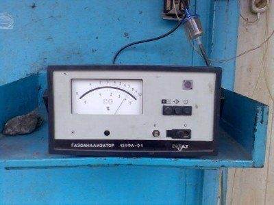

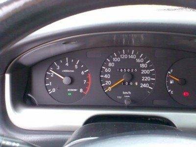

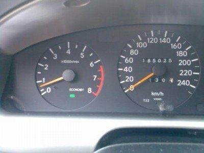

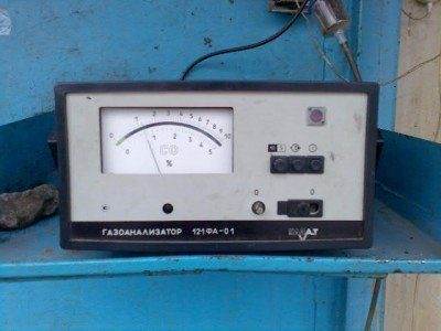

Как и планировалось сначала поехал на замеры CO
Комментарий к файлу: От показателя CO, при 3000 об., мягко говоря офигел.

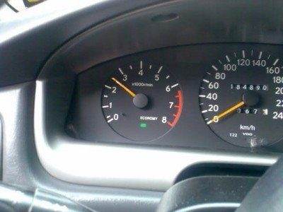

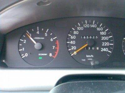

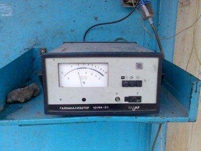

Комментарий к файлу: Показатель CO, при 2500 об.
2500.jpg [ 38.7 КБ | Просмотров: 22523 ]
Комментарий к файлу: С помощью набора щупов, установил 2500 об.
pr2500.jpg [ 31.13 КБ | Просмотров: 22509 ]
Комментарий к файлу: Замерил значение CO, на холостом ходу (ХХ)
XX.jpg [ 40.65 КБ | Просмотров: 22538 ]

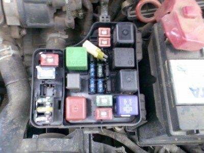

Сбросил счетчик одометра в 0, и поехал дальше по своим хозяйственным делам. Намотав 3 км, сбросил мозг (EFI).

Комментарий к файлу: Сбросил мозги.
EFI.jpg [ 45.27 КБ | Просмотров: 22563 ]
Последний раз редактировалось Dmitry_R Пн янв 31, 2011 8:53 pm, всего редактировалось 1 раз.
СообщениеДобавлено: Чт апр 30, 2009 10:09 pm
Сбросил мозги.
эту фото можно в фак:)

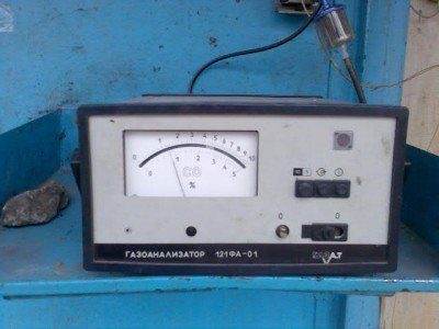

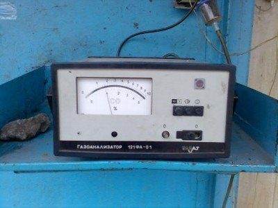

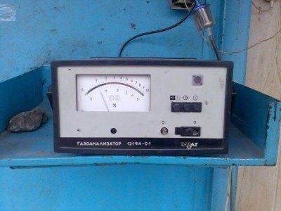

Приехал с замеров СО, что, уже заждались? Выкладываю...
Добавлено спустя 15 минут 27 секунд:
130 км пробега на присадке ТОТЕК-УМТ, поехал на замер CO.
Замеры производились с теми же щупами под болт ДЗ, что и в прошлый раз. На этот раз они немного понизились (может похолодало немного, может воздух более влажный).
На XX и 2,5к CO незначительно вырос
XX 0.6 -> 0.8
2500 0.9 -> 1 %
А на 3000(2900) об. CO уменьшилось в 4 раза :shock:
С 4% до -> 1,05%
Добавлено спустя 10 минут 27 секунд:
Что скажете, есть смысл увеличить щуп под ДЗ, и померять на 3000 ровно?
Комментарий к файлу: Замер CO на 2900
CO_2900.jpg [ 43.88 КБ | Просмотров: 22504 ]
Приб_2900.jpg [ 28.23 КБ | Просмотров: 22501 ]
CO_2400.jpg [ 41.79 КБ | Просмотров: 22497 ]

Комментарий к файлу: Замер на ХХ
CO_XX.jpg [ 38.22 КБ | Просмотров: 22498 ]
Приб_ХХ.jpg [ 25.85 КБ | Просмотров: 22500 ]
