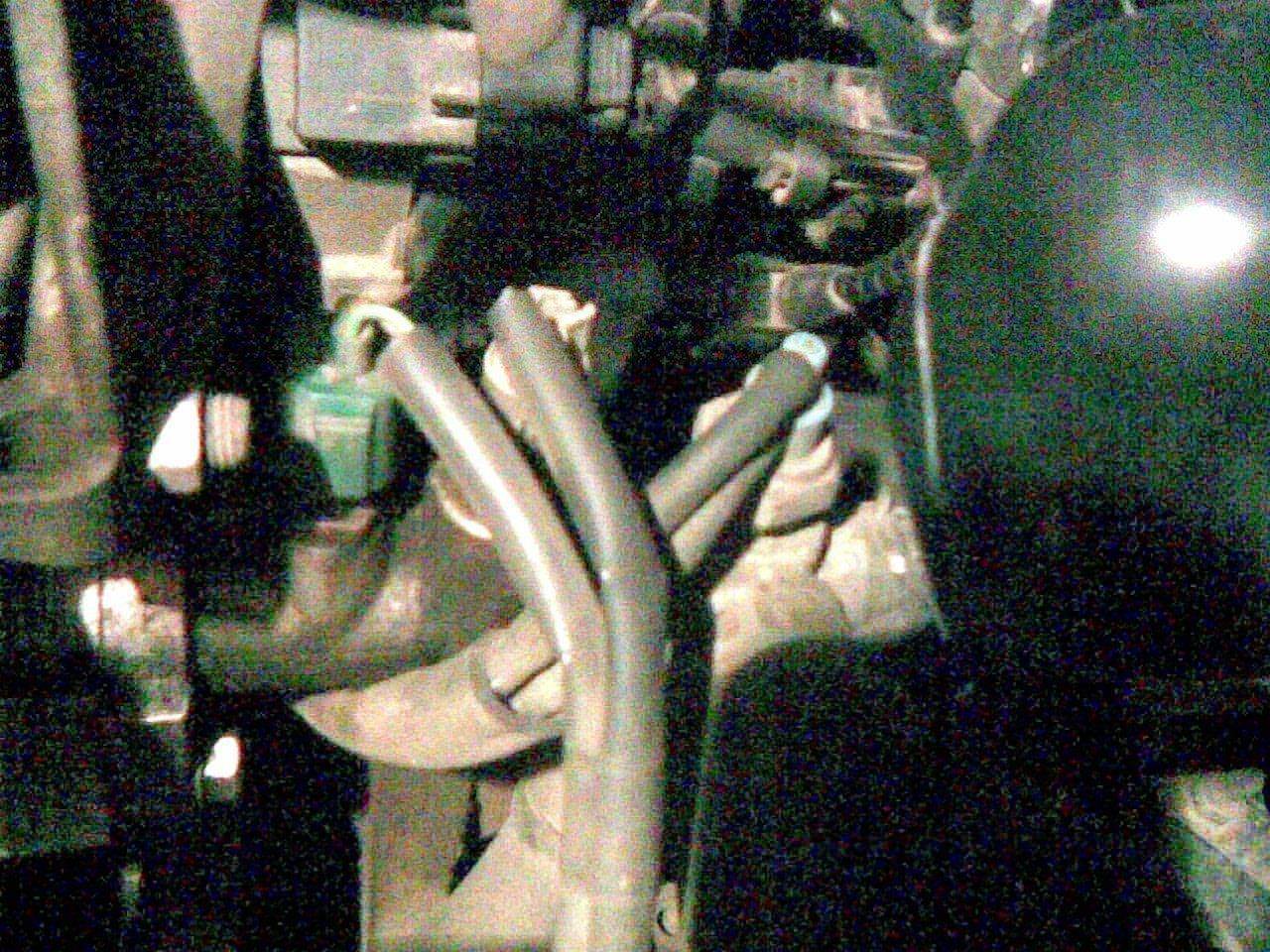

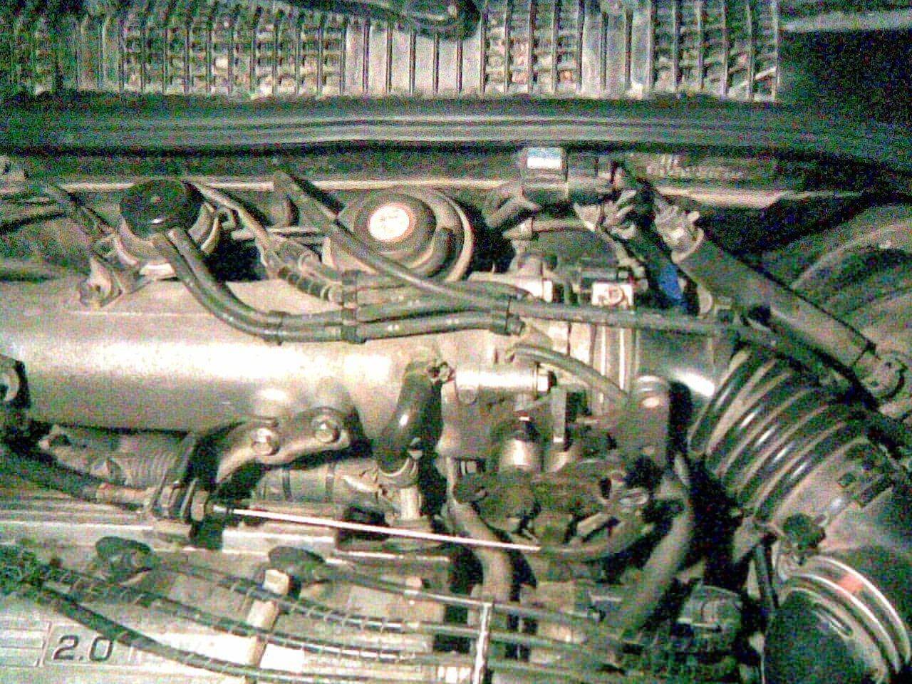

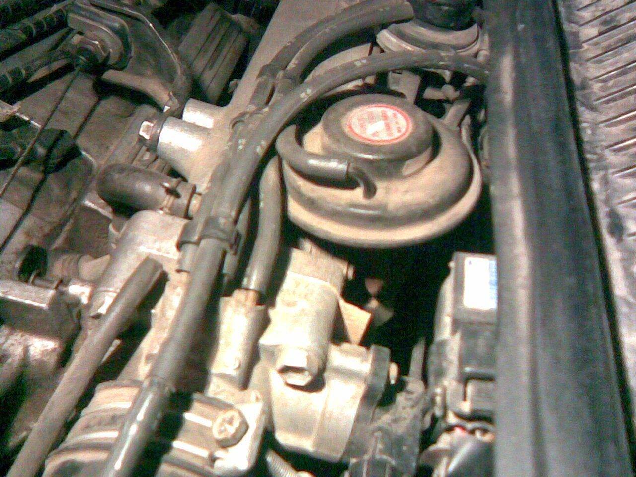

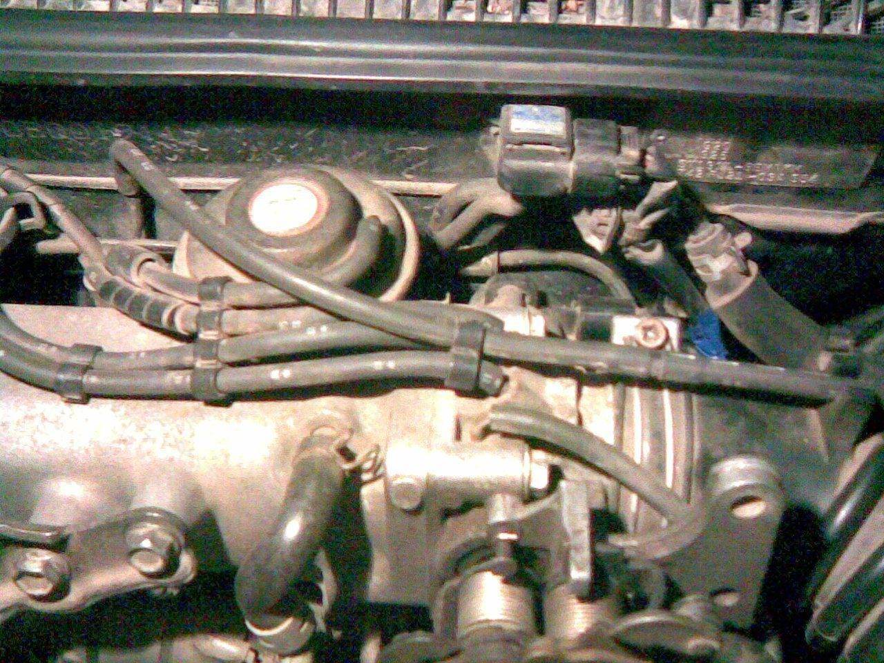

Комментарий к файлу: Модулятор давления системы рециркуляции соединен стальной трубкой с клапаном,и от обоих отходят еще по одной резиновой трубке ,вниз.Они с предохранительной оплеткой.Там они подходят к электропневмоклапану СР.
27052009(006).jpg [ 402.94 КБ | Просмотров: 8786 ]
Комментарий к файлу: Наискосок идет та же трубка уже от датчика на патрубке и к адсорберу.Слева на моторном щите она переходит в стальную трубку.
27052009(004).jpg [ 369.28 КБ | Просмотров: 8765 ]
Комментарий к файлу: Вот слева это от вакуумника заслонки.Затем две идут на дальний(на фото),тот что слева,клапан,он же модулятор давления СР.И четвертая уходит вниз и идет на датчик который расположен на отводном патрубке системы охлаждения.
27052009(002).jpg [ 289.87 КБ | Просмотров: 8773 ]

Это видимая часть)) А не видимая? Так сказать обратная сторона медали)) И клапан рампы сюдабы еще добавить)

28052009.jpg [ 179.17 КБ | Просмотров: 8773 ]
Комментарий к файлу: А вот куда приходят,просто с телефона морока это жуть фото отправлять
28052009(001).jpg [ 164.62 КБ | Просмотров: 8785 ]

Друже я имел ввиду куда трубки приходят :)

Попутно выяснилось,что у меня зазор между рычагом заслонки и упором около 1,5 мм.Четвертая по счету вакуумная трубка от БДЗ на этот датчик что на фото справа,и уже от него поверху на адсорбер.
27052009(005).jpg [ 400.57 КБ | Просмотров: 8767 ]

СообщениеДобавлено: Чт май 28, 2009 12:27 pm
один на адсорбер а вот второй я и сам хочу знать))
и еще один электроклапан есть)) Ладно я тебя совсем загонял(( прости уж...
СообщениеДобавлено: Чт май 28, 2009 12:32 pm
в БДЗ. на втором и третьем фото видно.

А электропневмоклапан еще один-может на кондишн ...у меня нет его.Да и в букваре так мутно это все обрисовано, безсистемно как то...

нет не на кондищен, у меня кондея нет, а клапан есть)) и трубки у тебя на него идут тока какие))))
