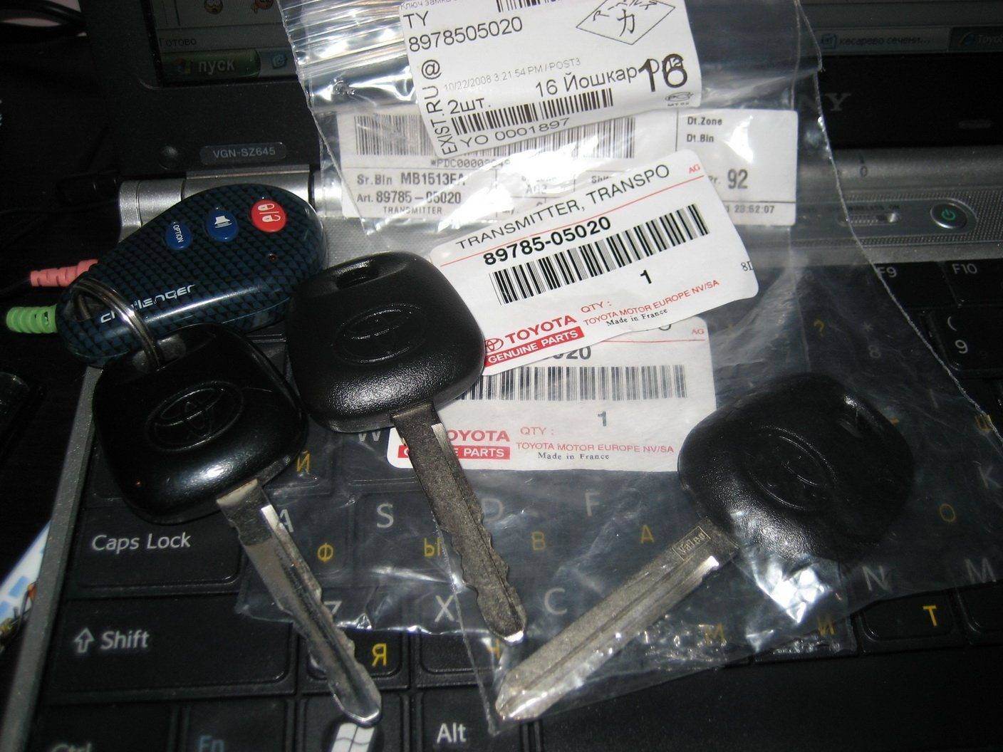

СообщениеДобавлено: Пн ноя 03, 2008 5:17 pm
а код ключа какой?
Добавлено спустя 1 минуту:
Думаю что все поняли, что ты новым ключем делал все операции
СообщениеДобавлено: Пн ноя 03, 2008 5:40 pm
Сообщения: 248
Откуда: Йошкар-Ола
Машина: Lexus RX
Год выпуска: 2007
Двигатель: 2GR
89785-05020
