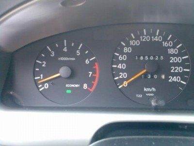

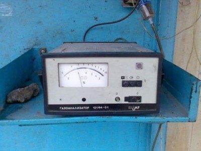

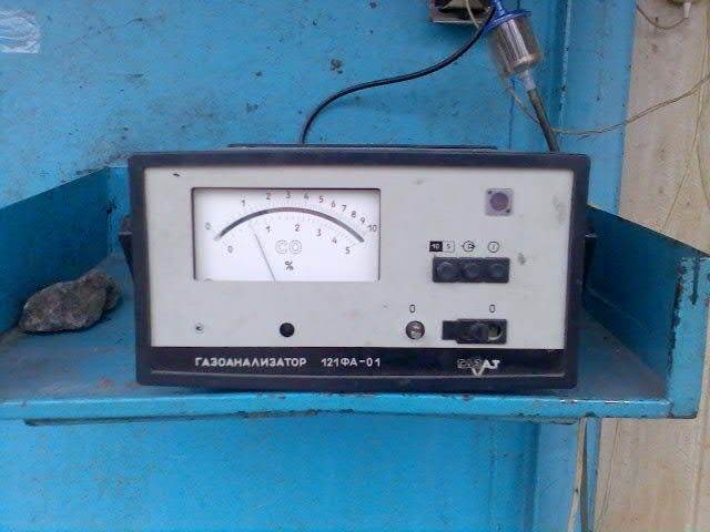

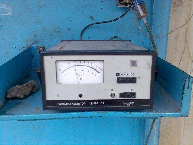

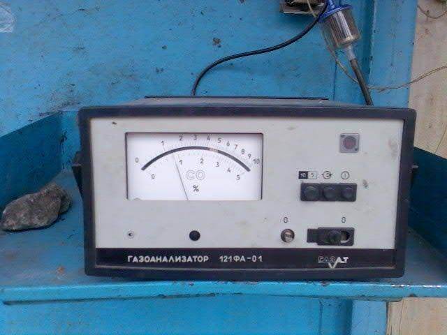

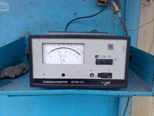

Как и планировалось сначала поехал на замеры CO
Комментарий к файлу: От показателя CO, при 3000 об., мягко говоря офигел.
3000.jpg [ 41.17 КБ | Просмотров: 22638 ]
Комментарий к файлу: Показатель CO, при 2500 об.
2500.jpg [ 38.7 КБ | Просмотров: 22627 ]

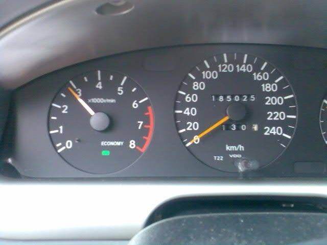

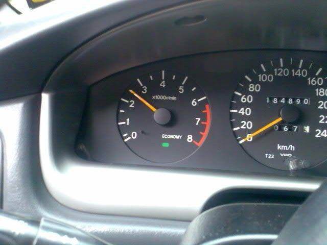

Комментарий к файлу: С помощью набора щупов, установил 2500 об.
pr2500.jpg [ 31.13 КБ | Просмотров: 22613 ]

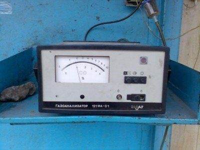

Комментарий к файлу: Замерил значение CO, на холостом ходу (ХХ)
XX.jpg [ 40.65 КБ | Просмотров: 22642 ]

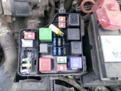

Что ж, померялся и поехал на заправку. Вылил присадку в бак и долил 30 л. обычного 92го бензина. Пустая баночка из под присадки у меня была тут же отобрана автомобилистом на жигулях. :D
Сбросил счетчик одометра в 0, и поехал дальше по своим хозяйственным делам. Намотав 3 км, сбросил мозг (EFI).

Комментарий к файлу: Сбросил мозги.

СообщениеДобавлено: Пн май 04, 2009 1:21 pm
Приехал с замеров СО, что, уже заждались? Выкладываю...
Добавлено спустя 15 минут 27 секунд:

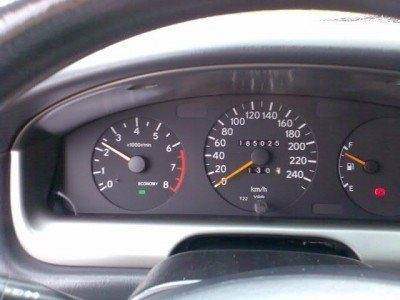

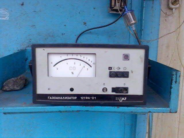

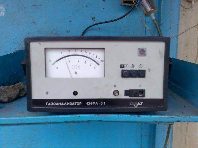

130 км пробега на присадке ТОТЕК-УМТ, поехал на замер CO.
Замеры производились с теми же щупами под болт ДЗ, что и в прошлый раз. На этот раз они немного понизились (может похолодало немного, может воздух более влажный).
На XX и 2,5к CO незначительно вырос
XX 0.6 -> 0.8
2500 0.9 -> 1 %
А на 3000(2900) об. CO уменьшилось в 4 раза :shock:
С 4% до -> 1,05%
Добавлено спустя 10 минут 27 секунд:
Что скажете, есть смысл увеличить щуп под ДЗ, и померять на 3000 ровно?
Комментарий к файлу: Замер CO на 2900
CO_2900.jpg [ 43.88 КБ | Просмотров: 22608 ]
Приб_2900.jpg [ 28.23 КБ | Просмотров: 22605 ]
CO_2400.jpg [ 41.79 КБ | Просмотров: 22601 ]
Приб_2400.jpg [ 34.9 КБ | Просмотров: 22607 ]
Комментарий к файлу: Замер на ХХ
CO_XX.jpg [ 38.22 КБ | Просмотров: 22602 ]
Приб_ХХ.jpg [ 25.85 КБ | Просмотров: 22604 ]
СообщениеДобавлено: Пн май 04, 2009 1:45 pm
В таком разрезе интересно смотреть и на оборотах повыше, и 4, и 5, и 6 :)
Процедура СО-измерения насколько платная?
СообщениеДобавлено: Пн май 04, 2009 2:23 pm
Мне бесплатно, но больше 4х тыс. без нагрузки, я чето очкую крутить. Моторчик у меня не свежий, в поршнях на пальцах люфтики уже слышно, а время точного замера около 1,5 минуты.
А поездить в движении мне прибор никто не даст, хоть он и от прикуривателя может работать, люди им работают.
Ну давайте так, я ещё 3500 и 4000 сделаю. Но замер получится уже только с присадкой.
