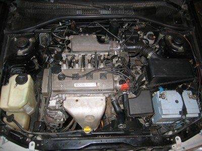

искать, я так думаю, под капотом, на моторном щите, в левой половине (по ходу движения) сверху.
Хотя если честно - не зню, у меня то кондишна нет.
Идеально было бы, чтоб ты при случае сфотографировал подкапотное пространство - и не только этот кусок. ОЧЧЕНЬ интересно.
У меня выглядит вот так вот.
IMG_3934.JPG [ 357.3 КБ | Просмотров: 21481 ]

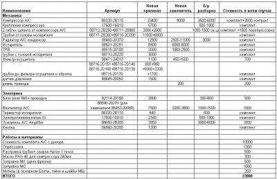

Подведем итоги:
Добавлено спустя 3 минуты 52 секунды:
Стоит ли каждому решать самому, многие советуют продать свое авто и купить такое же но с A/С. Есть одно но, свою знаешь как свои 5-ть пальцев, а "такая-же" кот в мешке с накрашеными губами :)
Добавлено спустя 8 минут 42 секунды:
Кстати, пообщавшись с мастером-кондиционерщиком сообщил, что его знакомые недавно ставили с праворукой Короллы на леворукую, тоже комплект (за 5т.р. удалось взять), там пришлось дозаказывать трубки от ТРВ до головы испарителя (выходят с разных сторон) и трубки от компрессора до головы испарителя спаяли сами используя наконечники донора. Остальное все встало как родное!
В сумме обошлось не больше 15 т.р.
Кто ищет тот всегда найдет
Смета A_C.jpg [ 208.11 КБ | Просмотров: 21585 ]

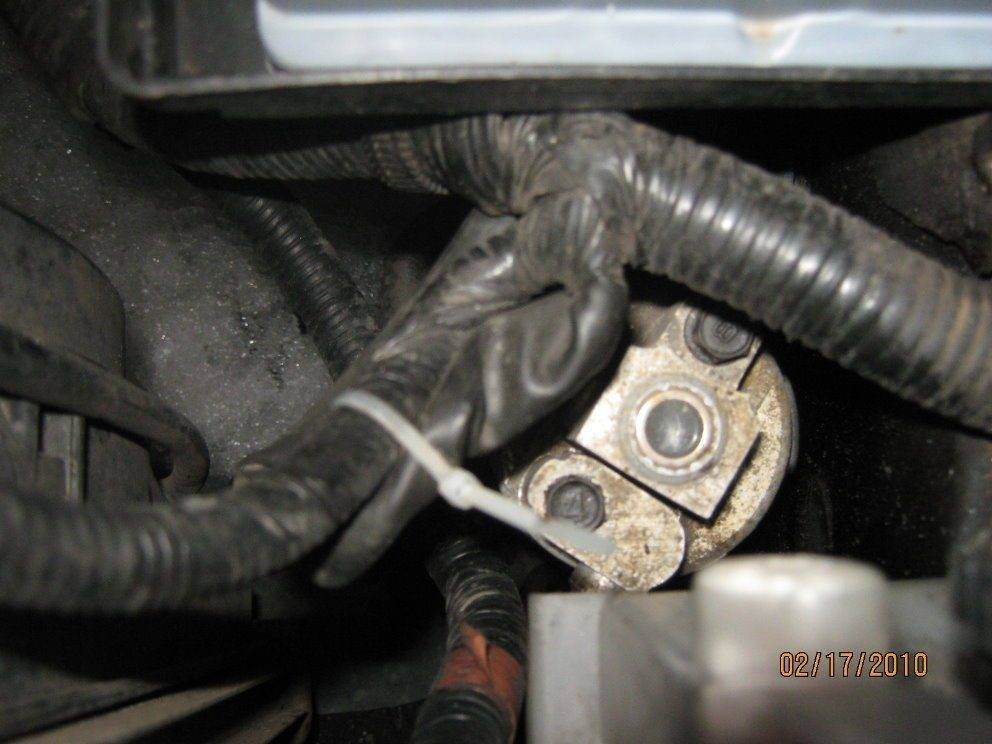

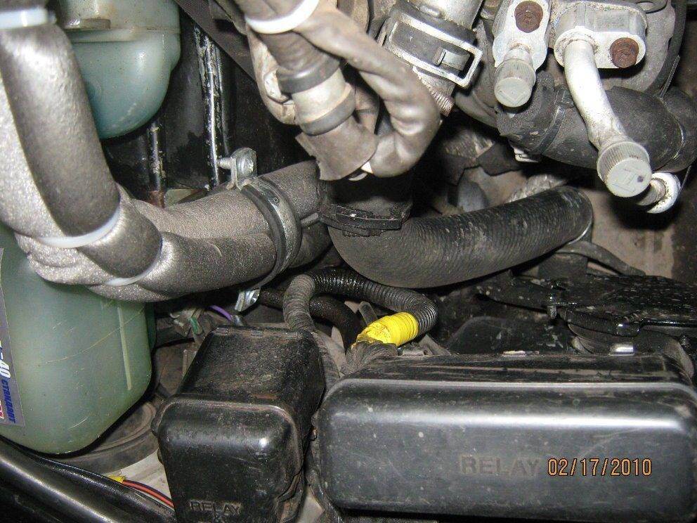

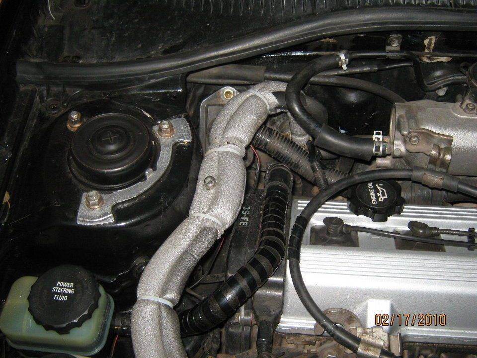

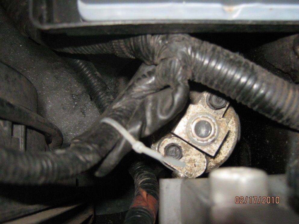

У меня Была такая история!Купил я машину свою .Магистраль подачи и обратки(трубки)дали в руки.Хозяин сказалЧто при не значительном ремонте двигателя передавили трубку ,сняли чтобы запаять.Целый год компрессор был в разгерметезированом состоянии,отверстия заткнуты бумагой.Вход и выход на испаритель тоже были заткнуты.Сколько я переездил фирм мне говорят,,Мы знаем эту машину ,,и отказывают.Все надежды пропали.
Встретился я схолодильщиком по бытовым кондёрам(Установка и обслуживание).Они не сделали а мы сделаем говорит!Згоны я выточил из бронзы постарым трубкам.Мастер сделал медную магистраль. Расположение и путей я не знал как они должны проходить,провели просто и доступно.Поставили ещё фильтр осчистки фреона(именно какой я не знаю).Прочистили систему и заправили по инструкции.Я малость на читался про кондёры(заправка,обслуживание)проверяя мастера теорией.он знал всё досконало.Про компресор в ИНЭТЕ читал у меня сложилось мнение что деликатней ихрупкой вещи не существует.Чуть что-сразу менять.Она вещь не из дешовых. После заправки системы -запустили-мастер говорит что не встречал такого тихого компрессора как у меня.Конечно через неделю приезжал до его дозаправиться фрионом-упало давление.В фильтре-ресивере через окошко виден был фрион молочного цвета с пузырьками.Уже год езжу без проблем.Мастер говорит весной приедеш поменяем фильтр и в перёд!!!
IMG_5355.jpg [ 166.13 КБ | Просмотров: 21151 ]
IMG_5356.jpg [ 180.61 КБ | Просмотров: 21131 ]
IMG_5358.jpg [ 110.05 КБ | Просмотров: 21127 ]
Сarina E 3S-FE 2.0GLI Yapan, SТ-191 кондёр, 1993 по vin-коду1995-по техпаспорту,чёрный перламутр,седан
