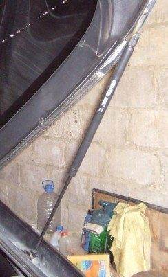

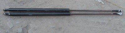

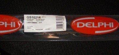

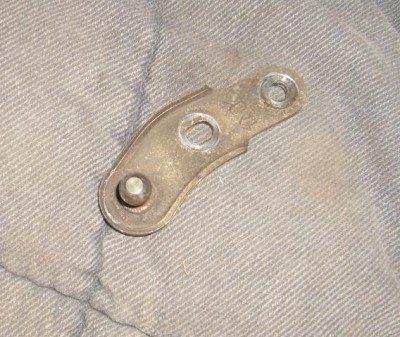

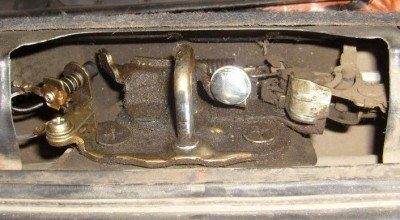

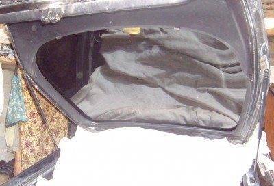

Diaz-огромное тебе спасибо за инфу, ознакомился и сделал тоже самое. Купил в магазине амортизаторы делфи для ВАЗ 2111, вся процедура замены заняла примерно час, снял кронштейн с крышки багажника, вооружился болгаркой и снял часть метала с нижнего шарика пока не перерезал стопорное кольцо(советую застелить весь багажник и загородить салон т.к. искры от болгарки летят прямиком в салон и багажник) , выдернул кольцо кусачками, после чего амортизатор слез с кронштейна, тоже самое сделал с верхним шариком. Амортизатор от 2111 встал как родной, все идеально работает-доволен как СЛОН :) еще подложил болт с круглой шляпкой под пятачек ( нашел такой болт в электро магазине от щита фирмы АВВ серия SR-металический герметичный IP54, продавец просто так подарил, говорит их все рано в комплект больше чем положено кладут) цена одного амортизатора 260р, если даже он быстрее выйдет из строя можно легко его заменить на такой же ничего не отворачивая за 5минут :twisted: :roll:
djn
еще фото
Добавлено спустя 3 минуты 52 секунды:
во
и еще фото

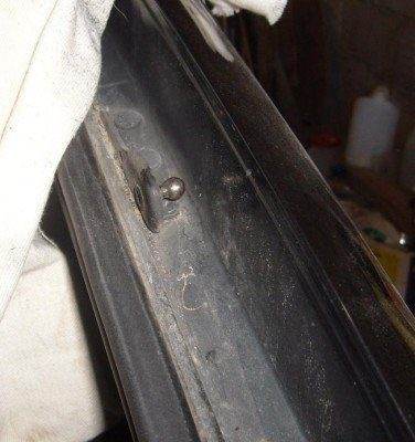

Комментарий к файлу: вот болт под пятачку на замке
1.JPG [ 57.63 КБ | Просмотров: 21120 ]

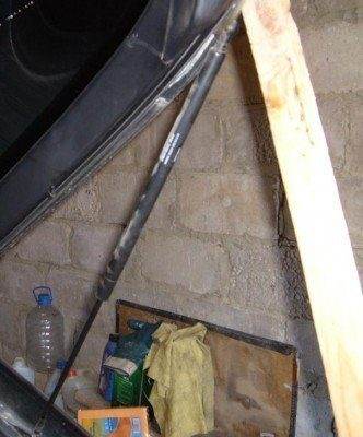

Комментарий к файлу: старый амортизатор "сделано в германии" , подпертый палкой
2.JPG [ 52.71 КБ | Просмотров: 21095 ]
Комментарий к файлу: новый амортизатор Delphi
3.JPG [ 36.83 КБ | Просмотров: 21109 ]
Комментарий к файлу: кронштейн на кузове после извлечения старого амортизатора
4.JPG [ 55.93 КБ | Просмотров: 21093 ]
Комментарий к файлу: кронштейн с крышки багажника после извлечения старого амортизатора
5.JPG [ 65.33 КБ | Просмотров: 21088 ]
Комментарий к файлу: а вот уже стоят новые амортизаторы
6.JPG [ 82.41 КБ | Просмотров: 21140 ]

Комментарий к файлу: вот что стало со старыми амортизаторами после обработки болгаркой.
8.JPG [ 36.12 КБ | Просмотров: 21255 ]

я поставил Дэлфи и доволен, к стати когда поставил первый амортизатор решил проверить его, закрыл крышку и о чудо, крышка и с одним амортизатором открылась на ура, ну а когда поставил второй тут уж вообще и говорить не о чем :roll:
