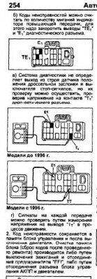

СообщениеДобавлено: Ср ноя 11, 2009 11:47 pm
Сообщения: 1347
РТФМ
АКПП3.JPG [ 32.82 КБ | Просмотров: 20588 ]

Наконец я это сделал!!! получился код 61 в книге отписано что это датчик скорости !как это страшно или нет?И еЩе когда код считываеш мигает chek! ТАМ тоже типа как код, но там 25!
СообщениеДобавлено: Вт ноя 24, 2009 10:33 pm
Сообщения: 1347
Это не то чтобы страшно, это непорядок. Скорее всего на блок управления сигнал не приходит. Спидометр на приборке работает?

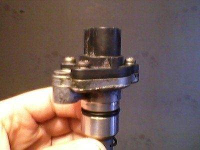

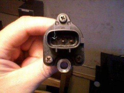

СообщениеДобавлено: Чт дек 02, 2010 2:39 am
Сообщения: 1117
У меня было так.Стартанул со светофора,обороты до 4000 тыс,машина еле едет,такое очучение,как будто на нейтралку перескочила,заморгал овер драв,стрелка спидометра начала скакать хаотично,потом совсем перестала работать.Остановился считал ошибку,42-датчик скорости.Сбросил ошибку,поехал,сначало нормально потом,опять,скорости втыкаются то 1,то сразу 3 или 4,стрелка спидометра умирает,о\д моргает,но принаровился,если потихонечку плавно набирать обороты едит нормально.Короче дело в датчике скорости ,отгнил один контакт в фишке,внутри была вода.купил б/у от калдины кажись ,нижние части разные,верхушка подошла из двух собрал один.сейчас всё нормально.
Фото-0030.jpg [ 72.9 КБ | Просмотров: 20522 ]
Фото-0029.jpg [ 80.72 КБ | Просмотров: 20522 ]
Фото-0029.jpg [ 27.5 КБ | Просмотров: 20522 ]
