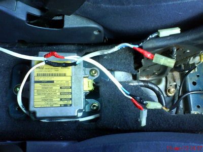

Давно собирался сделать дополнительные розетки в подлокотнике для разных зарядок, ПСП, ДВД и все что нужно ребенку для полного сервиса на задних сидениях. Итак. Купил две розетки фирмы Hella по 120 рэ за штуку. Подключал напрямую к АКБ через 15А предохранитель и проводом сечением 1,5 квадрата. Брал три метра для протяжки в багажник. Там пока ничего не делал...
