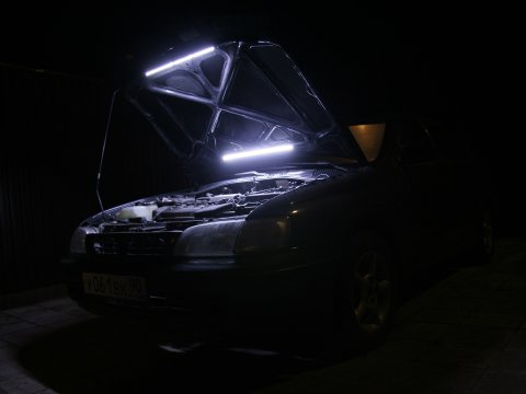

Подсветка подкапотного пространства
Итак, в качестве освещения были выбрана самоклеящаяся светодиодная лента (3М) в силиконе на сверхярких трёхкристальных светодиодах с плотной посадкой.
Я купил 30 секций по три светодиода на каждой. Две ленты по 11 секций были отведены на подкапотное пространство и одна ле
нта из 8 секций на багажник.
10 метров двухжильного провода.
3 метра гофротрубки

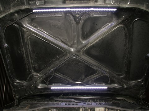

Одну из лент разместили на нижнем поперечном ребре капота под таким углом, чтобы при полном открытии она освещала подкапотное пространство по касательной. Вторую — на внутреннем изгибе края капота. Угол был выбран такой, чтобы поток света освещал двигатель сверху и до самой земли по небольшой диагонали. Получилось что-то вроде перекрёстного освещения. Заодно таким расположением лент мы избежали их интенсивного нагрева, так как при таком расположении они находятся максимально далеко от работающего двигателя.
Проводку было решено пустить от верхней ленты к нижней по правому краю капота, далее от нижней ленты к левой опоре капота, а оттуда, огибая левую амортизационную стойку, в соответствующие места в моторном отсеке. Чтобы всё это закрепить, я заказал ещё четыре крепления для трубок.
акже было приобретено три метра гофротрубки, в которую укладывается проводка от лент. Диаметр гофротрубки полностью совпадает с диаметром трубок омывателя, поэтому в крепежи она вставляется идеально.
Проводка на правой стороне капота идёт от верхней ленты до нижней по гофротрубке, закреплённой на трёх крепежах, а далее крепится ещё на двух пластиковых стяжках к трубкам омывателя.
