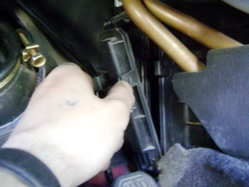

3. Почти у моторного щита со стороны ног водителя есть крышечка с усиками - их сжимаешь и вытаскиваешь крышку. |
4. Если фильтры стоят увидишь два ухвата в паралоне - один внизу, другой вверху. |

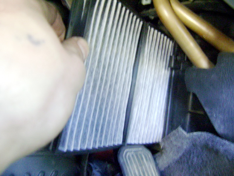

5. Тянешь за нижний и вылезает прямоугольный фильтр с мягкой перемычкой посередине. На пол-пути он упирается в педаль газа, складываешь его внутрь салона и вытягиваешь до конца. |
6. Опускаешь верхний фильтр за ухват, до упора вниз и тянешь на себя. Он то же прямоугольный, но с пластмассовыми ушами сверху. На пол-пути он упирается в педаль газа, складываешь его внутрь салона и вытягиваешь до конца. |
7. Пылесосишь все внутри корпуса фильтра или включаешь вентилятор на полную - только в ноги, закрывая все верхние дифлекторы... Так же рекомендую прочистить и пропылесосить моторчик печки. |
8. Вставлять все о обратной последовательности. Советую, если фильтры не проклеены паралоном сделать это. Это и для герметизации и держаться будет помогать при установке (см. фото). Только верхний фильтр может падать обратно. Просовываешь палец как можно дальше и перекашиваешь его (фильтр) внутри в верхнем положении со стороны пассажирского сидения. Может помочь и держится несколько секунд.. Нижний фильтр встает в пазы верхнего (посмотри сразу как должно быть) пока они в руках... |
