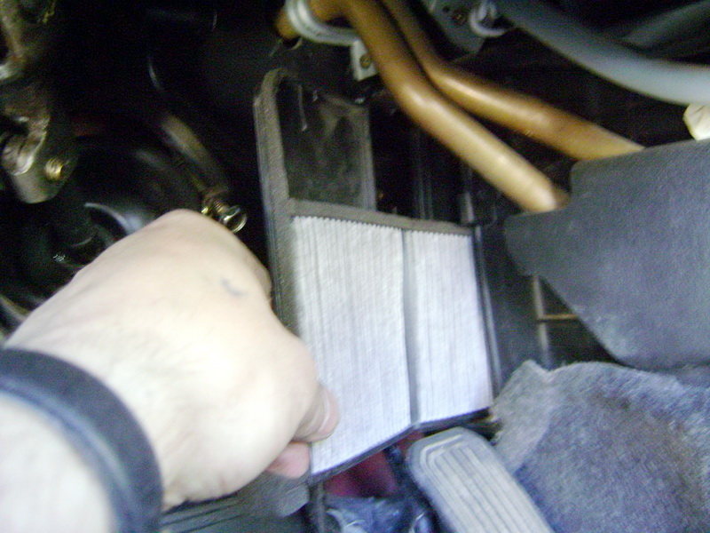

1. Вынимаешь коврик резиновый (если есть) 2. Отгибаешь коврик салонный под педаль газа и прижимаешь 3. Почти у моторного щита со стороны ног водителя есть крышечка с усиками - их сжимаешь и вытаскиваешь крышку. 02_Otkrivaem_krishku.JPG 4. Если фильтры стоят увидишь два ухвата в паралоне - один внизу, другой вверху. 03_Pod_krishkoy.JPG 5. Тянешь за нижний и вылезает прямоугольный фильтр с мягкой перемычкой посередине. На пол-пути он упирается в педаль газа, складываешь его внутрь салона и вытягиваешь до конца. 04_Vinimaem_perviy.JPG 6. Опускаешь верхний фильтр за ухват, до упора вниз и тянешь на себя. Он то же прямоугольный, но с пластмассовыми ушами сверху (см. фотки). На пол-пути он упирается в педаль газа, складываешь его внутрь салона и вытягиваешь до конца. 05_Opuskaem_vtoroy.JPG 06_Vinimaem_vtoroy.JPG 7. Пылесосишь все внутри корпуса фильтра или включаешь вентилятор на полную - только в ноги, закрывая все верхние дифлекторы... 8. Вставлять все о обратной последовательности. Советую, если фильтры не проклеены паралоном сделать это. Это и для герметизации и держаться будет помогать при установке (см. фото). Только верхний фильтр может падать обратно. Просовываешь палец как можно дальше и перекашиваешь его (фильтр) внутри в верхнем положении со стороны пассажирского сидения. Может помочь и держится несколько секунд.. Нижний фильтр встает в пазы верхнего (посмотри сразу как должно быть) пока они в руках... 9. Закрываешь крышку до щелчка пока усики не разожмутся... 10. Кладешь коврики на место. 11. УДАЧИ. - за фотки спасибо Дяде Различия оригинальных и некоторых неоригинальных фильтров 07_Vneshniy_vid_original.jpg 08_Vneshniy_vid_neoriginal.jpg 09_Prokleyka_neoriginala.jpg
