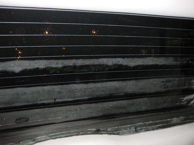

Собственно первый и самый просто вариант - визуальный... включили и видим где отогрело где нет.
Вариант два это когда визуально никак... включаем обогрев ждём 5 минут, потом изнутри пробуем пальцем
прямо по нитям, и чувствуем что живые, тёплые. Это легко чувствуется...

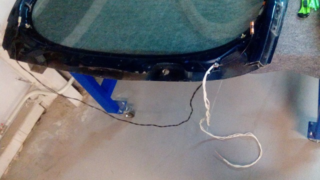

У меня стекло было снято, поэтому я рассказываю с ЭТОЙ позиции.
Итак, обе клеммы стекла запаралеливаем (соединяем) [чёрный провод]
и тостеньким проводом подводим к МИНУСУ аккумулятора [белый провод].
Далее изготавливаем...щётку, кисточку...
Есть несколько вариантов, я использовал старую зебную счётку. с МЕДНОГО провода снял изоляцию, немного распушил и продел сквозь щетину щётки.
надо что-бы нити НЕ торчали наружу, а были внутри щетины. что-бы не вызвать замыкания с нитями.
ещё можно обернуть медь, кусочком тряпки, или ватой...
Теперь подключаем эту щётку к ПЛЮСУ аккумулятора. Получается вот такая конструкция:
Для надёжного крепления у аккумулятора я использовал хомуты. Получилось вот так:
