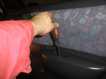

 Сначала крышку подлокотника (сила прикладываеться по направлению стрелок), она держится на метеллических клипсах, и вынимаем кнопку управления стеклоподъёмниками, аккуратно поддев края тонкой отвёрткой. Действовать нужно осторожно т.к. пластмасса там хрупкая, на морозе лучше это не делать. Если стеклоподъёмники ручные (как было у меня) надо снять ручку, она держиться на пружинном кольце, которое надо вытянуть.
