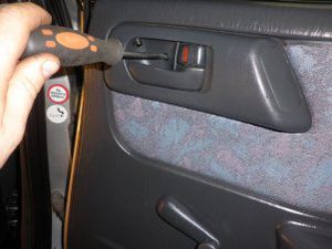

Снять крышку подлокотника (сила прикладываеться по направлению стрелок), она держится на метеллических клипсах
Снять кнопку управления стеклоподъёмниками, аккуратно поддев края тонкой отвёрткой. Действовать нужно осторожно т.к. пластмасса там хрупкая, на морозе лучше это не делать.
Снять ручку ручного  стеклоподъемника, она держиться на пружинном кольце, которое надо вытянуть.(Для машин с ручным стеклоподъемником). Стопорное кольцо находится между ручкой и промежуточной пластиковой шайбой.
