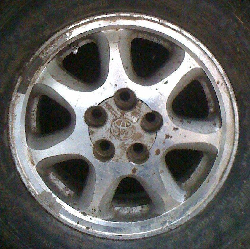

купил диски литые Тойота - на фото
у них в отверстиях нет воронки (конуса) а просто плоское место
на фото если вглядеться можно увидеть
нужны специальные гайки? :du_ma_et:
По ходу, да. Ну не будешь жеж ты конусные гайки убивать... :)

нашел в инете плоские гайки с шайбами - они вроде как должны идти
у меня кучка гаек валяется, купить для примера одну с шайбой и токарю отдать для обточки имеющихся :du_ma_et:
цена у гаек с шайбами неразумная - 150 р/шт. - 3000 комплект :(
обычные гайки по 50 р.
Да, оригинал балуется такими гайками. У меня такие же на Камри. Был комплект конусных, оч похожих, отдавал токарю точить, но все равно купил те, которые должны быть. Важно чтобы там была шайба на гайках

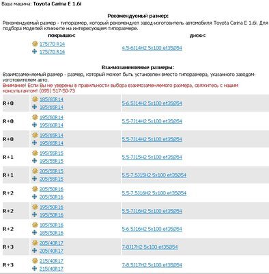

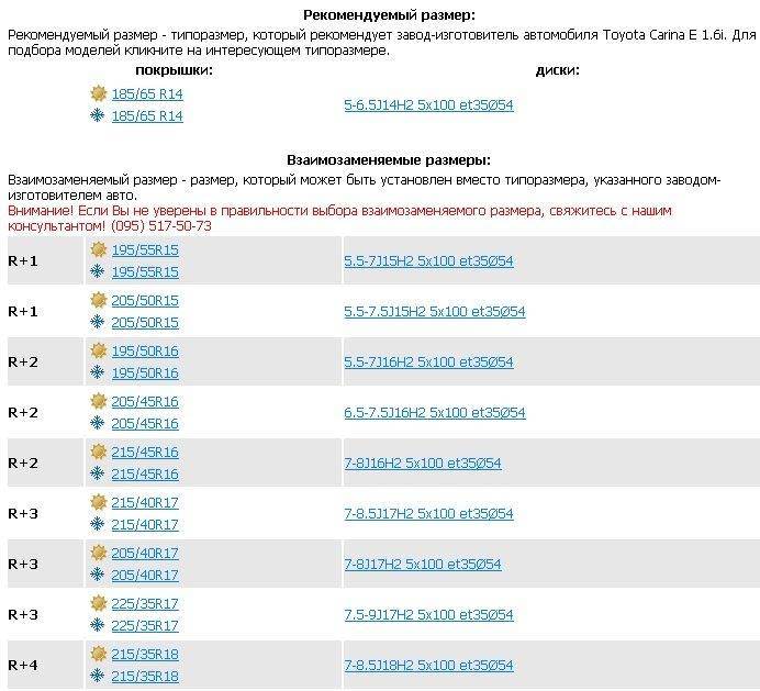

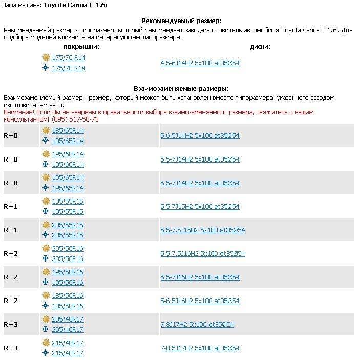

Двигатель: 3S-GTE 4WD
Как думаете R17x7, 5x100, ET45 сильно будут шоркать арки?
СЯО CDC
СообщениеДобавлено: Чт дек 01, 2011 9:32 am
Сообщения: 335
Такие вот таблички как-то нашёл, смотри по ним
001.JPG [ 231.78 КБ | Просмотров: 3755 ]
002.JPG [ 223.53 КБ | Просмотров: 3755 ]

СообщениеДобавлено: Чт дек 01, 2011 10:01 am
old_Duglas
Суппорта спереди какие? Если от ГТТ то проставку поставить надо будет.
Сзади тереть не должно.
У меня 46 вылет сзади четко. Ширина та же.
