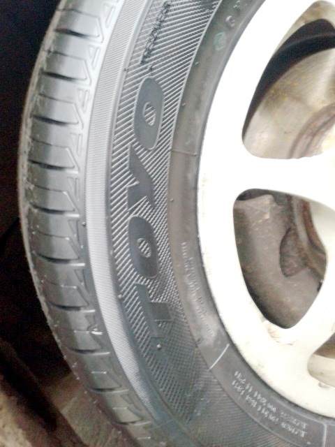

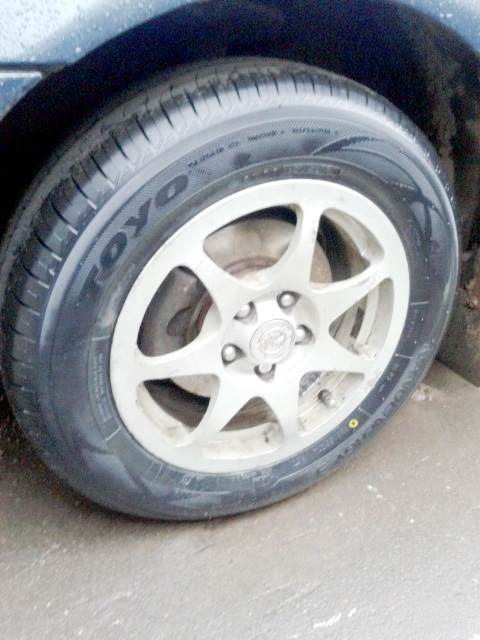

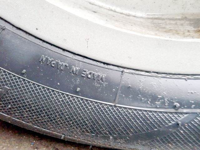

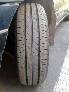

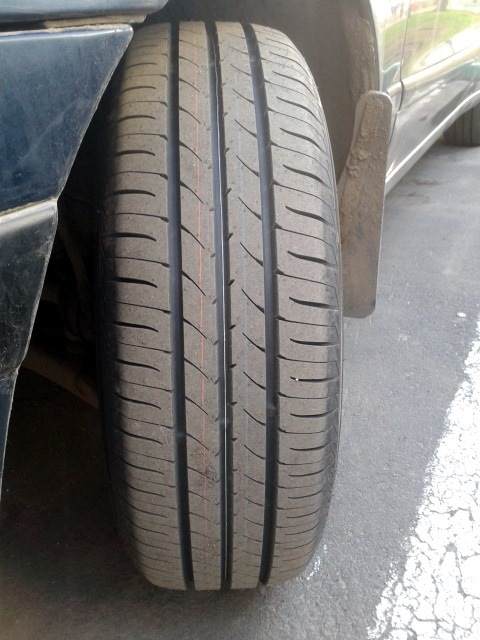

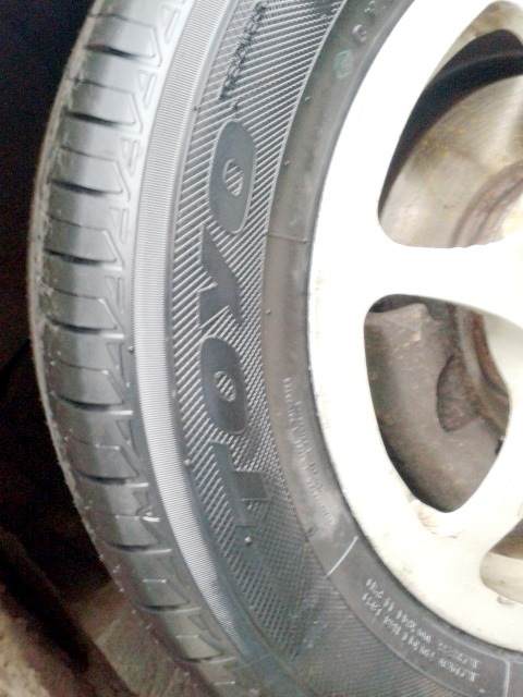

Сообщения: 6117
третий сезон, очень нравится...
Toyo Nanoenergy 3 185-65-14
