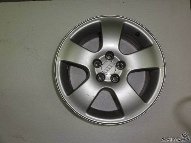

СообщениеДобавлено: Вс май 13, 2012 10:03 pm
сегодня вот такие поставил R16, ET42, 6,5J, ЦО 57 купил за 4000руб, комплект, диски из Германии.

СообщениеДобавлено: Вс май 13, 2012 10:08 pm
Сообщения: 590
Машина: toyota RAV-4
Двигатель: 1AZ-FE
Открой водительскую дверь и на стойке увидишь табличку на которой написаны размеры дисков и резины, которые можно смело ставить на машину .
Добавлено спустя 19 минут 38 секунд:
Конечно- какие ставить диски -дело вкуса и зависит от толщины лопатника, но есть такое понятие как ОСЬ ОБКАТА и на переднеприводных машинах она должна быть в минусе или максимум в нуле иначе на сход-развале не выдет кастор, вот почему раньше сход-развал делали на родных дисках, а сейчас компом подгонят что угодно, потом удивляются почему летят подшипники и шарниры. При изменении диаметра колеса на допустимый нужно перезаряжать мозги иначе движок будет работать с обманом.Опять же! Укого лишние деньги тому по фигу.
