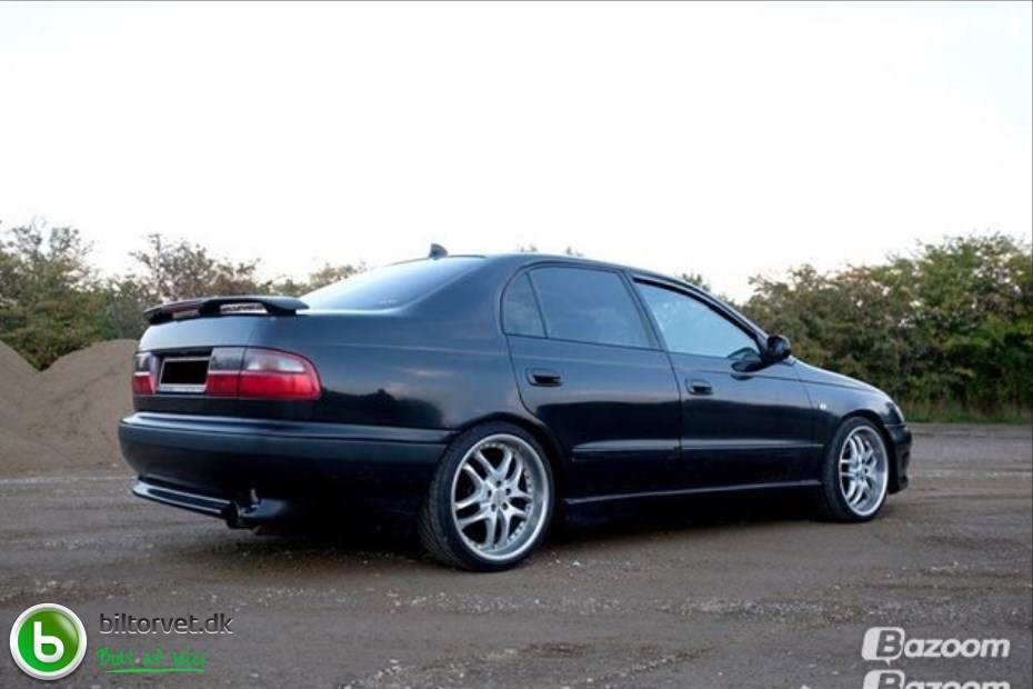

а может кто знает,где можно приобрести дисочки с полкой(минимальным вылетом),хочу чтоб вот так примерно выглядело!
Такого типа диски может понравятся :)
не)тут "полки" нету)
