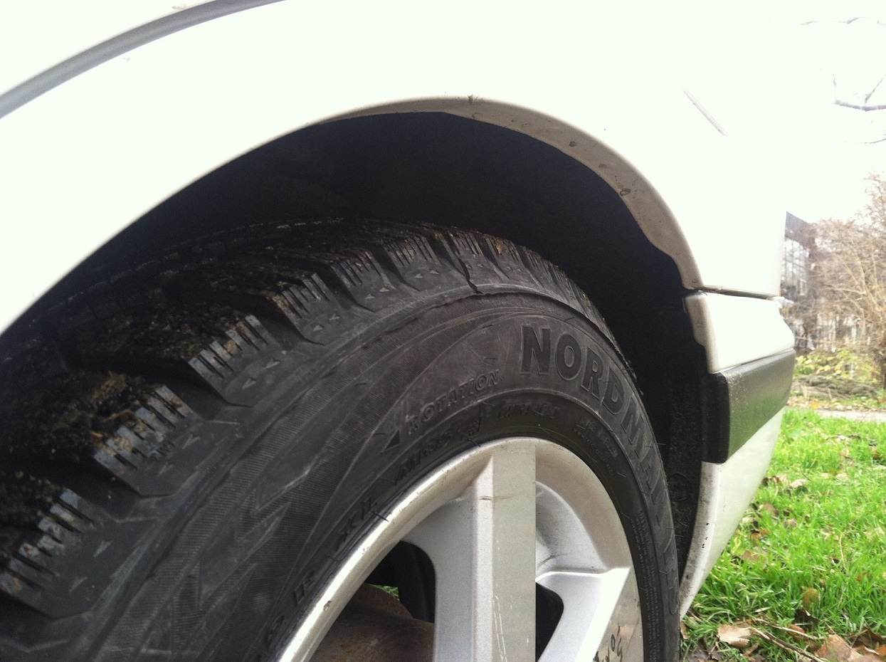

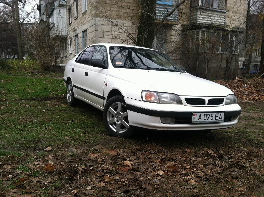

Как и обещал) Купил новые тапки) Машина заметно поднялась и внешне супер))
IMG_0512-1.jpg [ 431.78 КБ | Просмотров: 7757 ]
Но смущает конечно расстояние от колеса до арки))
IMG_0507-1.jpg [ 328.11 КБ | Просмотров: 7757 ]
Загрузить не успел, в багажнике только колеса были.
Что скажете?) Диски r15 et 38 ширина 6,5 ЦО 70,1 (кольца заказал уже), а резина 195/60.
После родных колес разница есть, машина слушается лучше, разгон не изменился, колеса рулятся нормально, не хуже старых))
