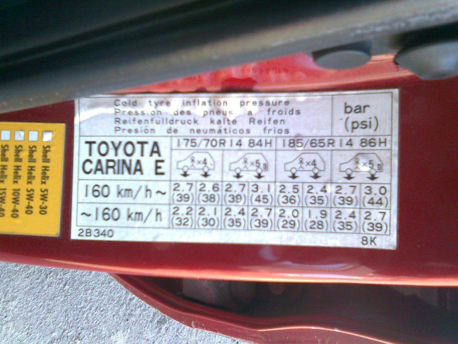

Comwad писал(а):
У некоторых есть памятка (приклеена на корпусе около водительского места) для разных шин, какие там рекомендации?
Вот моя наклейка. Кузов универсал!
Фото0022.jpg [ 301.83 КБ | Просмотров: 21376 ]

а я 2,2 качаю
на р14 185/70
если 2,5 вдуть - то порезвей бегает (но и кочки ж...й чуешь лучше) правда тада и подвеска быстрее приходит в негодность

Здравствуйте.
Так и не понял прочитав сообщения сколько нужно по "закону" качать. Полное разноголосие.
У меня в наклейке указаны данные на шины 185/65, но езжу сейчас на 185/70/14. Сейчас на летней резине 2,2 передние, задние 2,1. (варианты свыше 160 км/ч и полную загрузку пока не рассматриваю).
В наклейке в машине и у многих на форуме указан размер 185/65, а у меня 185/70/14 - разница 5 ед. Зимние шипованные тоже такого же размера взял. Сколько качать то?
