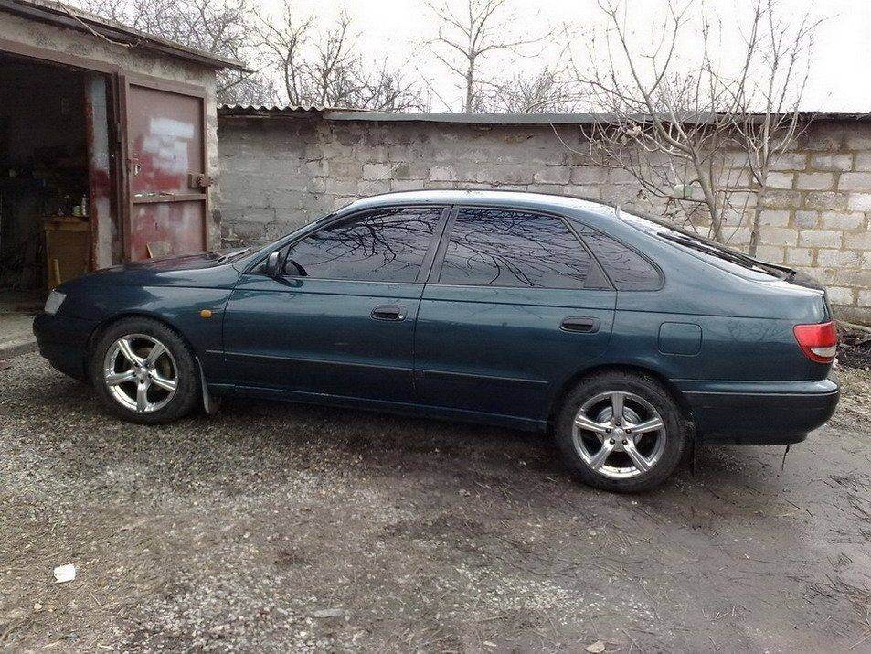

СообщениеДобавлено: Пн фев 01, 2010 12:29 am
wAnTed писал(а):
205/55 R16 ЕТ35
Будет тереть арку. У меня даже ЕТ40 сзади слегка цепляют.
СообщениеДобавлено: Пн фев 01, 2010 1:47 am
Сообщения: 1092
Откуда: ЗАПОРОЖЬЕ
wAnTed писал(а):
Я вот счас из окна смотрю на Карину, которая на 205/55-16. И ничо так, вроде. %-)
а вылет какой? )) фото нет случаем?
слушай, вопрос как к знатоку: диски с резиной 205/55 R16 ЕТ35 ... хочу к весне подвеску тряхнуть (поменять амморты, пружины, мб стойки).. катаюсь почти постоянно 1.. ну или с женой... не будет ли цеплять? вроде как не должно )))
Задние арки резать и загибать однозначно
Добавлено спустя 9 минут 47 секунд:
Константин21 писал(а):
хм есть над чем пораскинуть мозгами! я хотел на 16 поставить 205/55 потом присмотрелся как на фордах стоит,так и понял что какая то фигня получиться! парни скиньте пож ссылку на фотки карин на дисках, если есть))
Фото не очень так как с телефона
moya_443[1].jpg [ 248.12 КБ | Просмотров: 4323 ]
