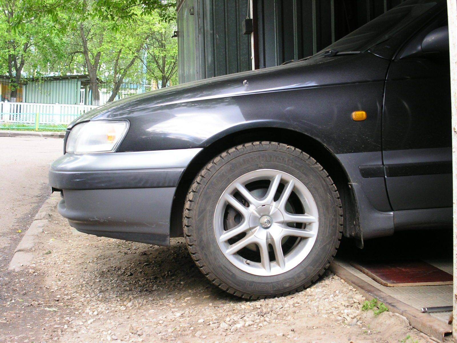

СообщениеДобавлено: Чт июн 03, 2010 11:42 am
Зарегистрирован: Пн май 03, 2010 5:50 pm
Сообщения: 66
Машина: Toyota Caldina
Двигатель: 3S FE
Добавлю что родное литье R15 по крайней мере на селике T23 довольно тяжелое, порядка 8.5кг (сравни с всмпо 6.1кг). Из японии есть гораздо легче литьё - например sein R16! = 7.5кг уж молчу про ковку.
И вот эти килограмм-два всё-таки заметны + считаю что выше 55 профиля лучше не ставить :) Никому колеса от селики не нужны? :)
Хотя, не все такие фанаты, не все заметят разницу: у меня друг вполне счастлив, рассекая на всесезонке типа 185/70/14, умудряется даже на ней давить за 160 на юга с детьми в салоне... бррр.
Комментарий к файлу: celica 195/65/15
3celica.jpg [ 414.74 КБ | Просмотров: 4921 ]

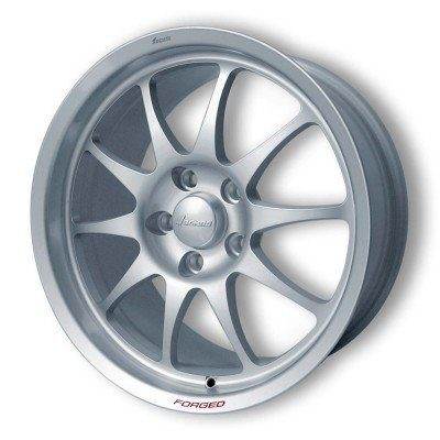

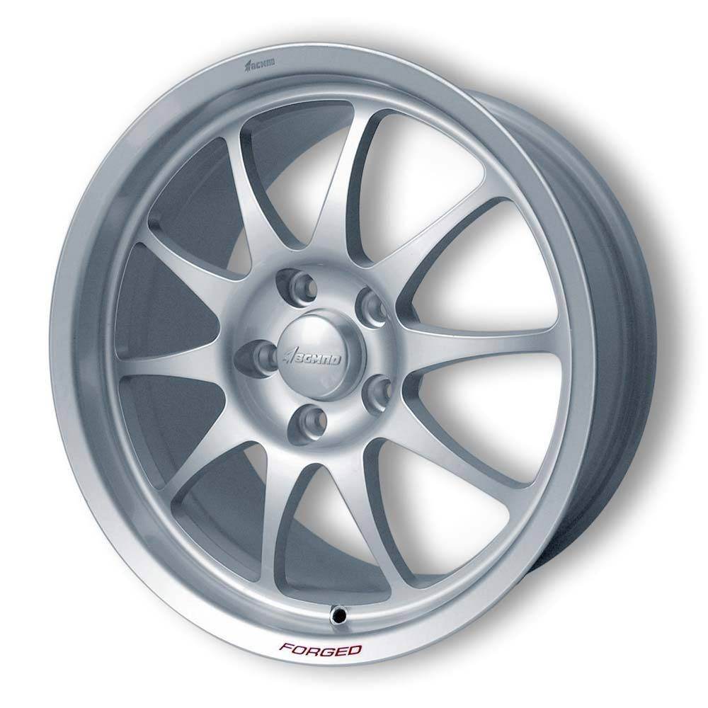

СообщениеДобавлено: Пт июл 16, 2010 2:46 pm
Сообщения: 747
Откуда: Петербург
хочу такие - только белые
7Jх17
ЕТ 45
PCD 5х100 5х108 5х112 5х114,3
DIA 54,1-72,6
Вес 7,5 кг
Цена: 5900 руб
17_gelios.jpg [ 60.95 КБ | Просмотров: 5000 ]
 Заголовок сообщения: Re: вспмо
СообщениеДобавлено: Пт июл 16, 2010 3:08 pm
7Jх17
ЕТ 45
DIA 54,1-72,6
Вес 7,5 кг
Цена: 5900 руб
Что мешает?)

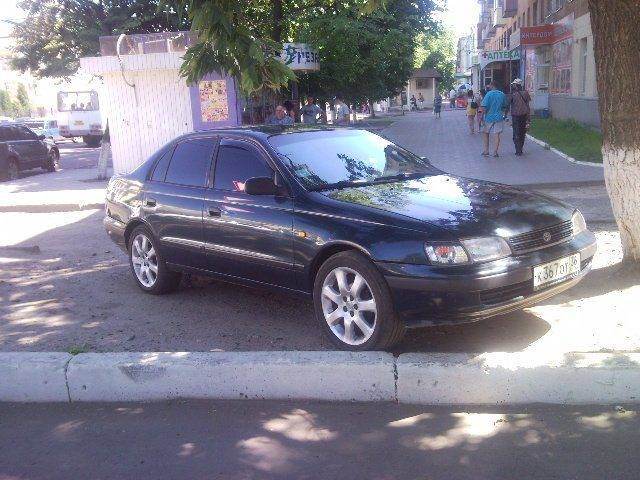

СообщениеДобавлено: Пт июл 16, 2010 3:43 pm
Главный фотограф Селигера
Сообщения: 1208
Откуда: Воронеж
Репутация: 56 [ ? ]
Машина: Toyota Avensis
Двигатель: 7AFE
я вот поставил диски с Avensis-2, с резиной 225х50х17"
SNC00021.jpg [ 172.91 КБ | Просмотров: 5113 ]
