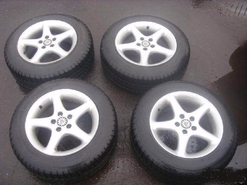

нашел диски с резиной... стояли на авенсисе 1 поколения... на каринку пойдут? к сожалению пока что нету точных параметров... знаю что 15-ые...
Комментарий к файлу: 15
12345.JPG [ 57.98 КБ | Просмотров: 6479 ]
Toyota Carina E 2.0D 1995 370'000км
СообщениеДобавлено: Вс окт 03, 2010 8:19 am
Iz_Noril писал(а):
на каринку пойдут?
Да

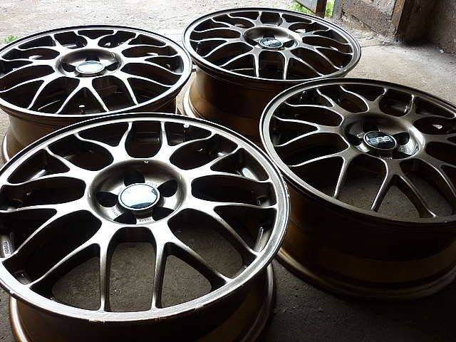

Я всё думаю вот поменять свои R16 так как тяжёлые они зараза, 11.5 кг. без резины. Вот предложили мне кованные диски BBS RG-R (RG345)
17 дюймов, шинира 7J, вынос диска 48. PCD100*5.
Хорошее состояние. местами небольшие царапины, сколы в основном по ободу! Неродной цвет бронза. Очень легкие 7,2 кг. :twisted:
Вопрос в том что они 7" и вылет 48 меня очень смущает, предчувствие что не влезут они... а арки раздувать пока что не "созрел":D ...не знаю как заднюю, там же дверь((
ковка BBS 17.7.+45.jpg [ 54.77 КБ | Просмотров: 6479 ]
Как раз, именно с таким вылетом, они и должны нормально влезть.
А тереть не будет? у меня сейчас R16 7J/45, так с двумя пассажирами и багажом пока из курска до питера доехал, протёр защиту насквозь..( и какую резину по типоразмеру лучше обувать? я так понял 205*50, но хочется 215 *45 :?
влезут

Вопрос в том что они 7" и вылет 48 меня очень смущает, предчувствие что не влезут они... а арки раздувать пока что не "созрел" ...не знаю как заднюю, там же дверь((
до арок доставать не будут, но будут задевать внутренней стороной об рычаги при выворачивании колес
