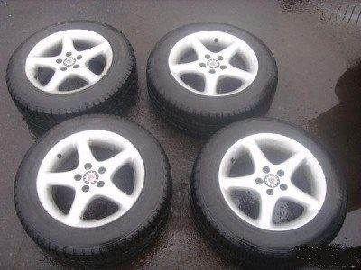

нашел диски с резиной... стояли на авенсисе 1 поколения... на каринку пойдут? к сожалению пока что нету точных параметров... знаю что 15-ые...
Комментарий к файлу: 15
12345.JPG [ 57.98 КБ | Просмотров: 6514 ]
Toyota Carina E 2.0D 1995 370'000км
СообщениеДобавлено: Вс окт 03, 2010 8:19 am
Iz_Noril писал(а):
на каринку пойдут?
Да

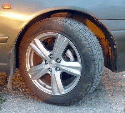

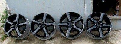

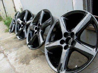

Я всё думаю вот поменять свои R16 так как тяжёлые они зараза, 11.5 кг. без резины. Вот предложили мне кованные диски BBS RG-R (RG345)
17 дюймов, шинира 7J, вынос диска 48. PCD100*5.
Хорошее состояние. местами небольшие царапины, сколы в основном по ободу! Неродной цвет бронза. Очень легкие 7,2 кг. :twisted:
Вопрос в том что они 7" и вылет 48 меня очень смущает, предчувствие что не влезут они... а арки раздувать пока что не "созрел":D ...не знаю как заднюю, там же дверь((
Да, и вот ещё, нашёл по объявлению, родное литьё с калдины st246 100*5/7J/R17 очень цена привлекает, 8000р. за 4 катка...выглядят шикарно, кто что скажет? Место нахождения Владик, вопрос как доставить и кто-нить примерно знает цену доставки?

СообщениеДобавлено: Вс окт 03, 2010 12:47 pm
Как раз, именно с таким вылетом, они и должны нормально влезть.
А тереть не будет? у меня сейчас R16 7J/45, так с двумя пассажирами и багажом пока из курска до питера доехал, протёр защиту насквозь..( и какую резину по типоразмеру лучше обувать? я так понял 205*50, но хочется 215 *45 :?
влезут
Резина какая?
Pirelli P7 205/55)
надо было 205/45 или 205/50 ставь. вот и трут они у тебя
СообщениеДобавлено: Вс окт 03, 2010 1:47 pm
Pirelli P7 205/55)
штатный размер 185/65-R14
Считай сам http://www.tyres.spb.ru/index.php?mid=11

СообщениеДобавлено: Вс окт 03, 2010 2:31 pm
Сообщения: 324
Двигатель: 4B10
Вопрос в том что они 7" и вылет 48 меня очень смущает, предчувствие что не влезут они... а арки раздувать пока что не "созрел" ...не знаю как заднюю, там же дверь((
до арок доставать не будут, но будут задевать внутренней стороной об рычаги при выворачивании колес
