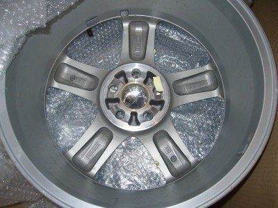

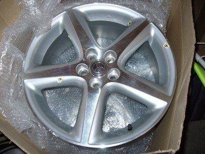

СообщениеДобавлено: Вс дек 28, 2008 1:02 pm
Зарегистрирован: Чт сен 11, 2008 6:51 am
Сообщения: 33
Откуда: П-Камчатский, Улан-Удэ
Вот фотки выкладываю, диски от калдины st246 турбовая gt-four.
Написано внутри: j17x7jj, 45. Диски на 17, 5*100.

Зачетные дисочки!

Да по дискам зачёт. С такими цифрами j17x7jj, 45. Диски на 17, 5*100.
Цеплять не должны. Только уж резину надо низкопрофильную на них. По нашим дорогам не пойдёт((( :evil: Дорого будет 17 резину регулярно менять.
