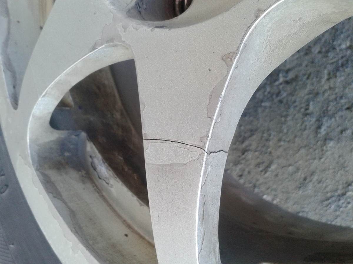

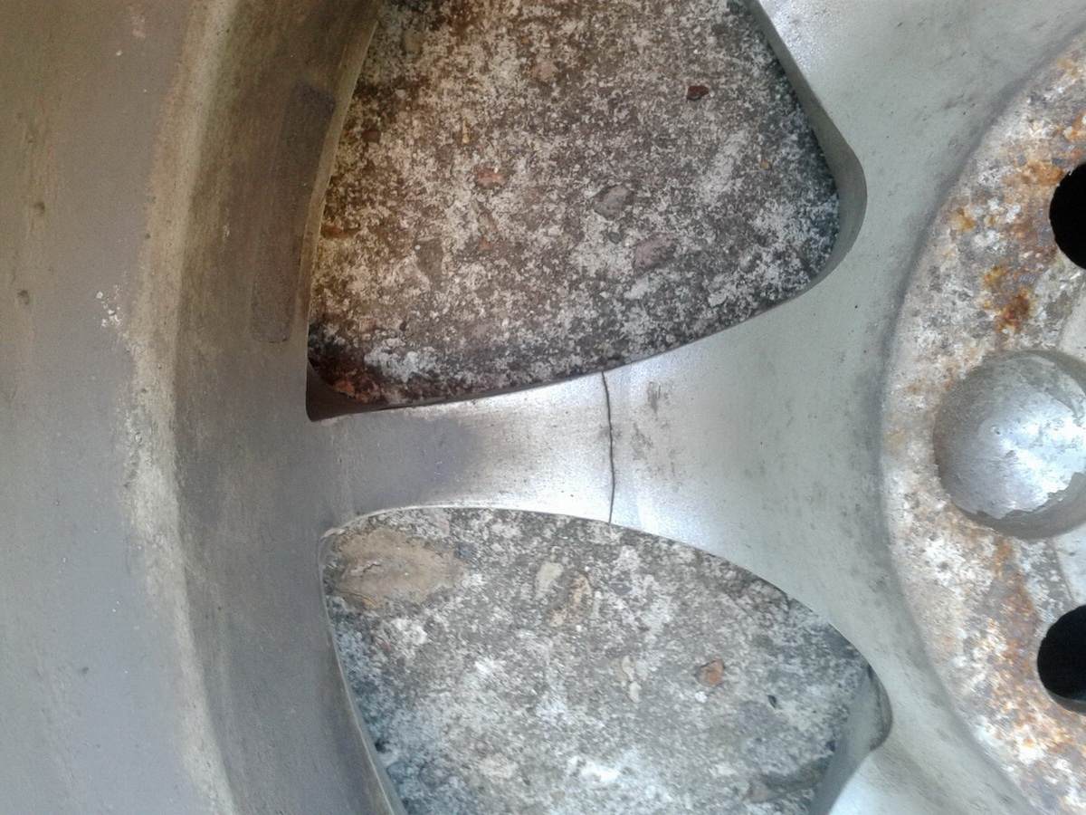

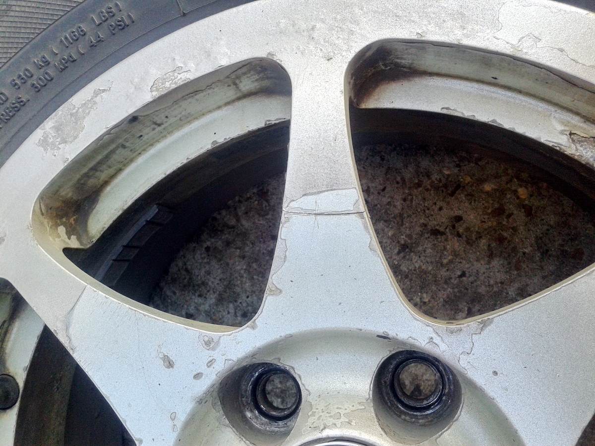

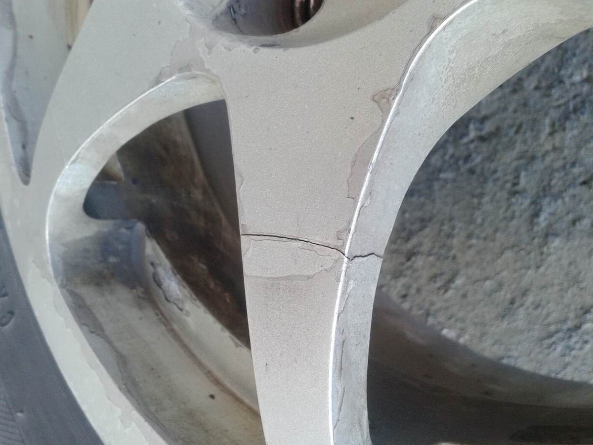

При смене колес обнаружил неприятность! Лопнула одна спица. Что теперь делать? В инете таких б/у не нашел! 7 спиц. Диск ВСМПО r14 5х100. Буду пробовать чинить…

Олег привет! Есть в Москве контора "РЛД" (ремонт литых дисков), несколько филиалов видел в разных округах города-попробуй к ним обратиться, думаю дорого не попросят... :)

Вот тебе и ковка...Лучше менять я так думаю.

ковку в отличии от литья мне кажется не исправить...
Почему? :) состав материала кованых и литых дисков идентичный, отличается только технология производства, если металл поддается сварке-он ремонтопригоден, в данном случае делается круговой пропил по всей протяженности трещины на определенную глубину, затем пропил проваривается, шов обрабатывается, поверхность диска полируется или окрашивается и можно кататься дальше, только лучше отремонтированное колесо переместить на заднюю ось авто...

Остаётся 2 вопроса, как себя остальные спицы чувствуют, и что это было :du_ma_et:

ну хз..исходя из понятия ковки металл был уже введен в напряженное состояние когда ковался..раз он лопнул значит где-то было слабое место..так называемый концентратор напряжений

вот что ответила фирма по ремонту литых дисков: …К сожалению, если лопается спица, то диск становится непригодным к ремонту и эксплуатации. Заварить его можно, но последующая эксплуатация не будет безопасной…
декорировать как журнальный стол или часы) а вообще, да, неприятный момент. я слышал, что ковку варить не лучшее занятие, т.к. структура металла страдает от этого. ковку ремонтируют методом наплавления. читал в инете, так что не претендует на 100% истину. у меня с литым диском такой конфуз

P10
не стоит варить ковку...структура кованного металла в этом месте уже будет не та...скорее всего снизится прочность которая была получена в поверхностном слое металла...плюс как правильно отметии все таки спица это достаточно нагруженный элемент который думаю опять лопнет в этом месте...
Добавлено спустя 4 минуты 49 секунд:
при варке 100 процентов изменится струтура кованного металла...так как будет происходит нагрев в этом месте...и скорее всего напряжения созданные при ковке будут сняты данным температурным изменением...ни к чему хорошему думаю это не приведет....

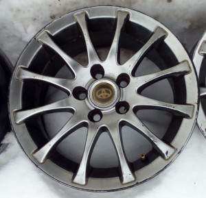

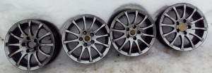

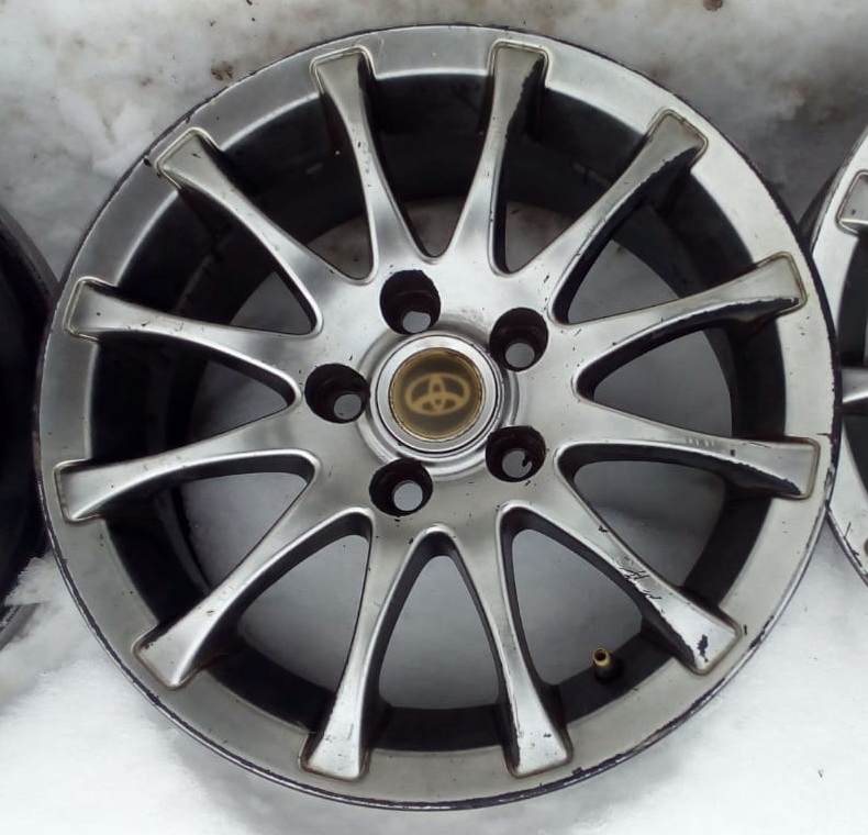

Помогите опознать диск что за модель? может у кого есть на продажу?
DSC00242.jpg [ 180.1 КБ | Просмотров: 24700 ]
 Заголовок сообщения: Re: Неприятность с диском
СообщениеДобавлено: Пн окт 22, 2018 10:32 pm
Сообщения: 1652
Откуда: Московская область
Репутация: 49 [ ? ]
Двигатель: 4А-FE/7AFE
Похож на Красноярский K&K, если центральная заглушка родная- сделай ее фото крупным планом.

я прошу опознать модель. они еще АТ - авиа технология...

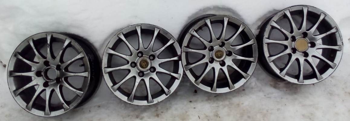

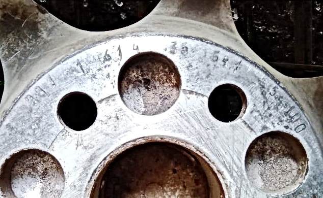

На призыв помощи о треснутой спице диска отозвался одноклубник и подкинул за небольшую плату комплект дисков на 14". Теперь переобувка и посмотрим как балансируются…
размерность 14" 6J, 5х100 35 вылет
вот что было на моем после зачистки дисков...
