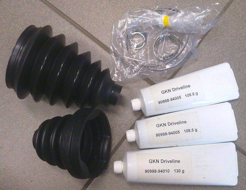

Маловато наверное будет :du_ma_et: , я себе успел вот такую взять:
Смазка для триподов.jpg [ 184.08 КБ | Просмотров: 24086 ]
ориентировался по этому фото:
Оригинальные пыльники.jpg [ 87.08 КБ | Просмотров: 24086 ]
спасибо Dmitry_R за фото :) , взятому вот от сюда:
viewtopic.php?f=12&t=3491&start=75#p580761
не знаю правильно или нет я понял, но решил что 2 тюбика поменьше, это для внутреннего
шруса, а один побольше, для наружного, в общей сложности покупал 8 пакетов, на 4 шруса,
3 пакета на внешние пополам, и 5 пакетов на внутренние тоже пополам, правильно я сделал
или нет не знаю, может кто нибудь подскажет :?
СообщениеДобавлено: Пт май 06, 2016 1:34 pm
Пакеты с полимочевинной смазкой без добавок и консистенции 1-1,5 ТОЛЬКО для триподов, в шариковые ШРУС её применять нельзя.
В "шарик" нужна высокотемпературная водостойкая смазка с дисульфидом молибдена, консистенции 1,5-2.
шруса,
Тут правильно, в наружный идет 100-120 гр. смазки
во внутренний 180-190 гр.
Читайте мануал по ремонту
