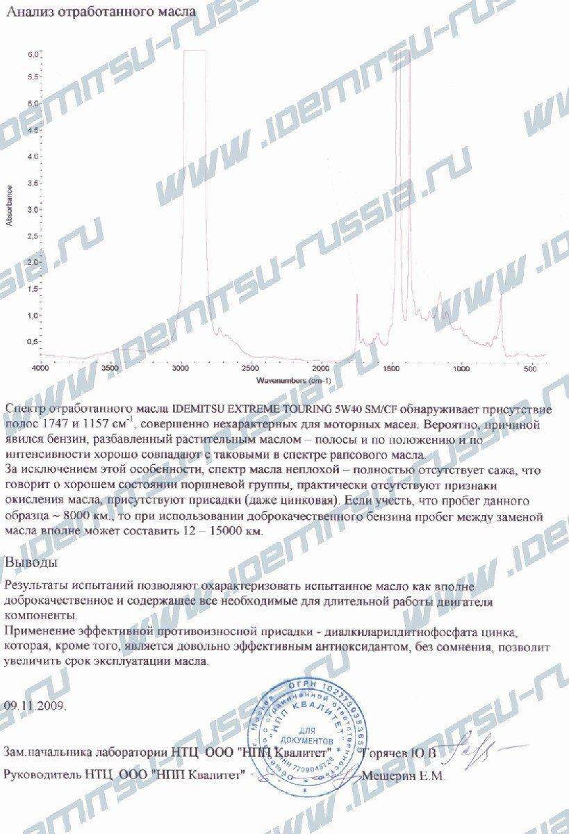

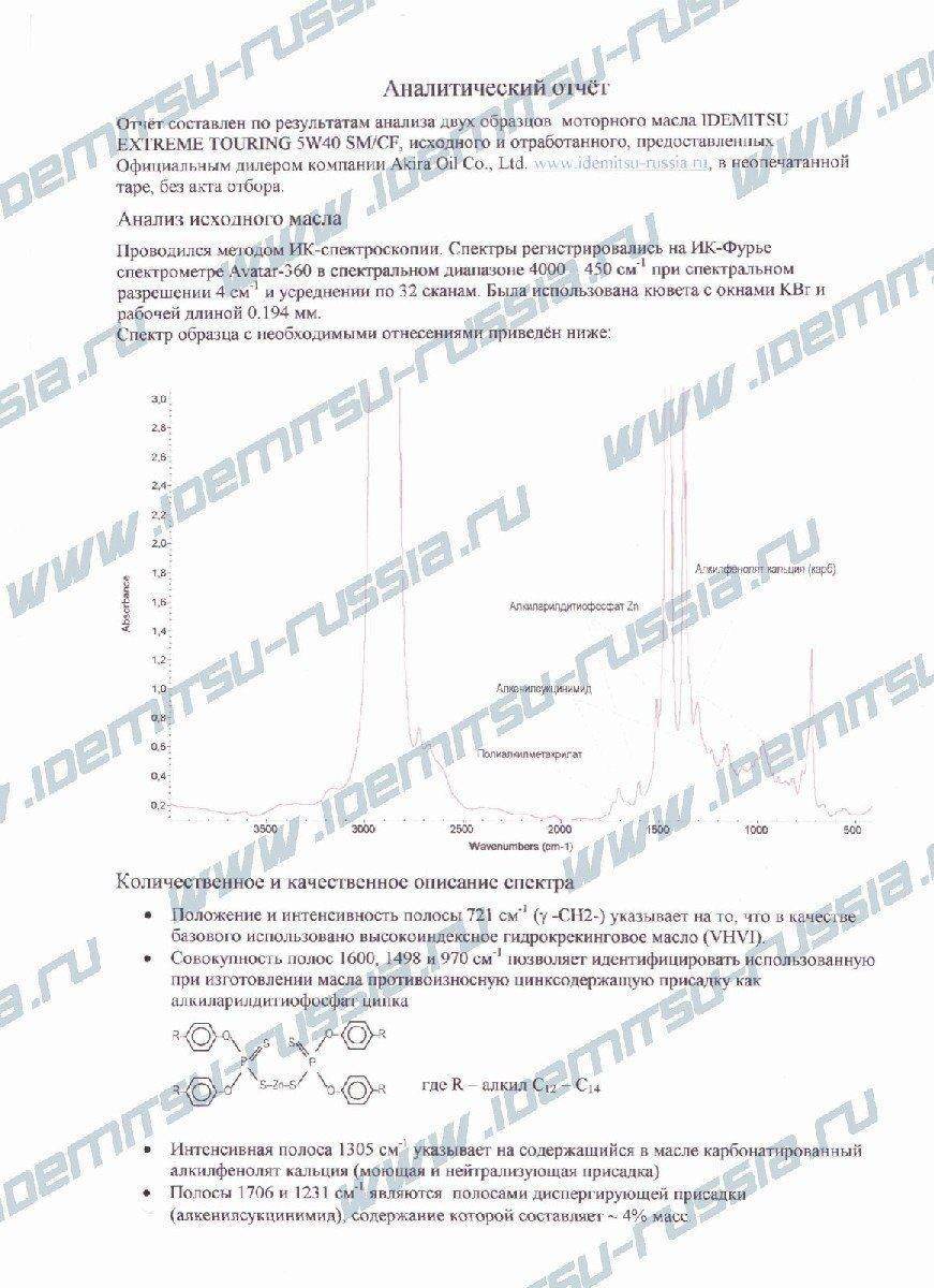

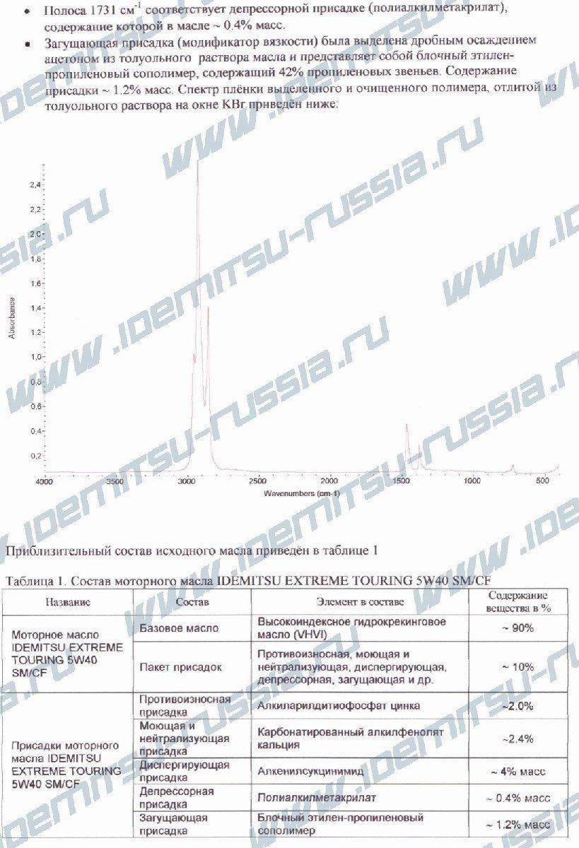

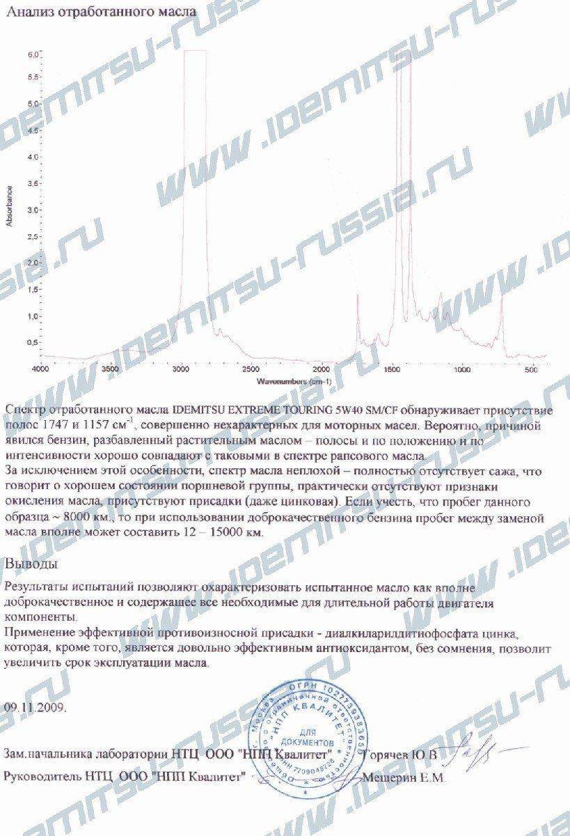

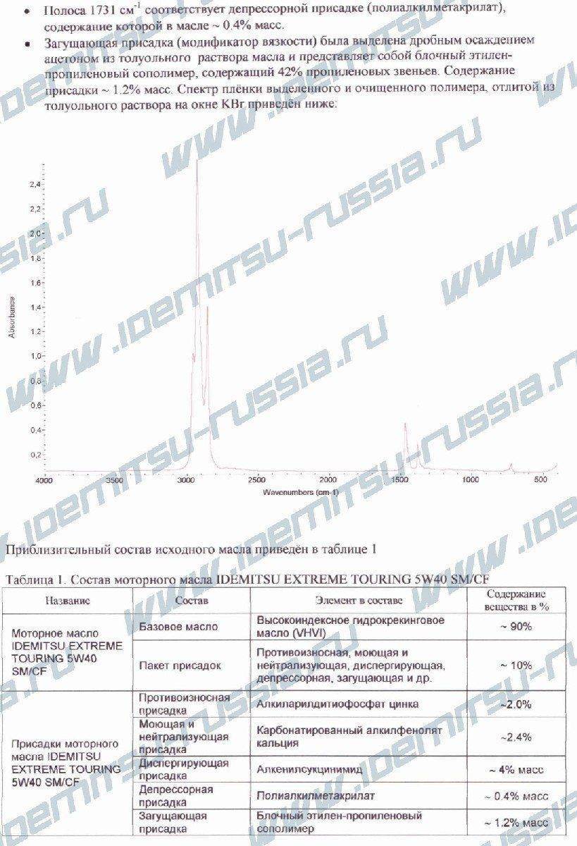

не получается никак добавить вложение!!!!!!!!! :cry:
оставлю ссылку на джаз клуб, где выложу, тогда посмотрите.
читайте - http://jazz-russia.ru/viewtopic.php?f=1 ... 307#p73307
только я не знаю, видят ли картинки не зарегистрированные пользователи? если кто не видит, скажите!!!! и подскажите как здесь выложить картинки - пишет все время какую то ошибку.....
Спасибо ivan899 за подсказку как выложить рисунки, все получилось!!! :)
1.jpg [ 192.95 КБ | Просмотров: 8874 ]
2.jpg [ 200.96 КБ | Просмотров: 8877 ]
3.jpg [ 201.58 КБ | Просмотров: 8882 ]

В итоге масло стоит свеч?)))) я не силён в химии, а где взять подобные тесты кастрола и других извеных брэндов для сравнения, явно где то есть))))

ivan899
решать вам, стоит оно свеч или нет. :wink: думаю аналогичных тестов так открыто еще никто не делал на просторах нашей родины.
не думаю, что где то есть подобная бесплатная информация по другим маслам. только я знаю где, но мне ее не дадут, потому что она стоит немалых денег. :)
а вообще, специалистов по расшифровке ИК-спектра в Москве, насколько я владею информацией, по пальцам двух рук можно пересчитать. а то и одной хватит. :)
кстати, по словам специалиста, в масле используется высокоэффективная противоизносная присадка алкиларилдитиофосфат цинка, которая почти нигде не встречается из-за своей дороговизны. как он сказал, из более чем 300 экземпляров масел которые тестировал, он встречал ее всего лишь раза 3.... это очень сильно удивило.

почему написано что основа гидрокрекинговая?
СообщениеДобавлено: Пт дек 04, 2009 12:14 am
Зарегистрирован: Чт окт 22, 2009 6:56 pm
Сообщения: 45
Откуда: МО
voldemarik
этого вопроса я ждал. :) потому что это гидрокрекинговое масло, а не ПАО, как было изначально написано в пресс-релизе этого масла. не знаю кто это написал в буклете, может хотел прославить таким образом это масло?... я предполагал, что это не ПАО и это подтвердилось... :) оно и к лучшему.... иначе бы оно просто бы не подошло для ваших моторов с большим пробегом, горело бы на ура и попросту было бы гораздо дороже. но к счастью козыри этого масла в другом, что подтвердил тест.
сейчас почти нет масел на основе ПАО(делают только гидрокрекинг), потому что оно просто не нужно - все его 80% свойств в стоковых движках просто бы не работало, таким образом вы бы переплачивали не отдну тысячу рублей за неработающее на полную катушку масла, попросту покупали бы технологию, не нужную вам, которая к тому же просто не подойдет вам в 90% случаев. ПАО применяются в основном в гонках, где двигатели крутятся выше 10-11 тысяч. все остальное, это так, семечки для ПАО. :wink:

1) видел несколько видов в картинках этого масла, тестировалось одним словом такое же как и на 1 странице?
2) Мы как то на 3м курсе на лабораторных работах по ядерной физике расшифровывали спектры ии от радиоактивного элемента)))) дабы определить состав))))))) вроде было не сложно))))
На упаковке написанно 100% фул синтетик. А это и есть по смыслу - ПАО, тот кто буклет составлял переписал информацию с упаковки...
На самом деле гидрокркуинг действительно не есть плохо, и преимущества которые дает PAO, деиствительно на полную раскрываются при экстремальной нагрузке. Вопрос в том, зачем обманывать? Хотя сейчас это гнусные правила рынка, которые Кастрол начал, написав - синтетика, на гидрокрекинге. И за ними - все остальные. Подождем 2012 года, когда заканчивается действие решения Европейского суда, разрешающее такой маленький подлог, и посмотрим что будет... Хотя я думаю что ничего не изменится...
